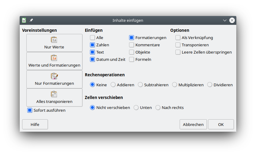

Hallo Bella (Schöne), deine Frage verstehe ich so dass du in Tabelle2 ein Format anwenden möchtest um einen Zellen- oder Bereichsinhalt von Tabelle1 nach Tabelle 2 samt Formatierung zu referenzieren oder kopieren. Das geht mit einer Formel nicht direkt, sondern nur - wie von Pit beschrieben- über eine Zell-Formatvorlage mit zusätzlichem Klick darauf in Tabelle2.
Eine andere Möglichkeit ist, in Tabelle1 die Zelle oder den Bereich mit Strg+C zu kopieren und in Tabelle2 mit Strg+Umsch+V einzufügen. Mit dieser Tastenkombi. bekommst du einen Auswahldialog zu sehen - siehe screenshot - in dem du nur das Kästchen "Formatierungen" anklicken musst, dann werden die Formatierungen mit kopiert.
Gruß Helmut
Gruß Helmut
- FormatübertragenmitSTRG+umsch+V.png (57.32 KiB) 4767 mal betrachtet
