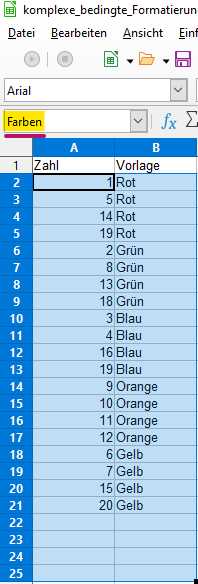

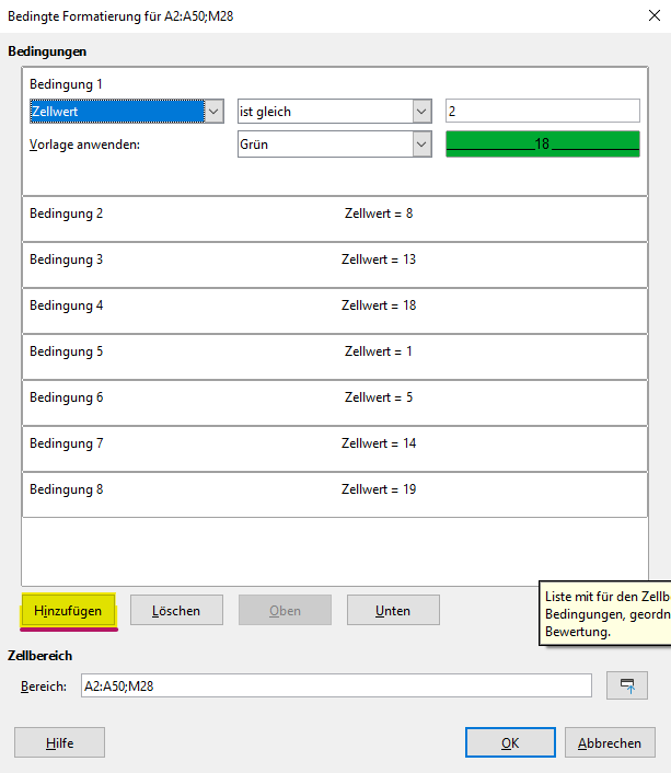

- Bei vier Zahlen je Farbe würde ich einfach die acht möglichen Bedingungen einmal eingeben und dann per Formatpinsel auf die betroffenen Zelle anwenden.Siehe Tabellenblatt eins der Beispieldatei anbei.

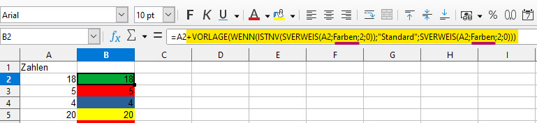

- Sind es deutlich mehr Zahlen oder Gruppen, würde ich die bedingte Formatierung per Formel zuordnen und dabei SVERWEIS() nutzen. Dazu benötige ich eine Hilftsspalte und ein weiteres Tabellenblatt auf dem die Zahlen den Zellvorlagen zugeordnet sind. Dem Zellbereich auf Tabellenblatt drei habe ich den Namen Farben gegeben Siehe also Blatt zwei und drei der Beispieldatei anbei.
- komplexe_bedingte_Formatierungen_mit_SVerweis_in_Formel.ods
- (11.23 KiB) 281-mal heruntergeladen

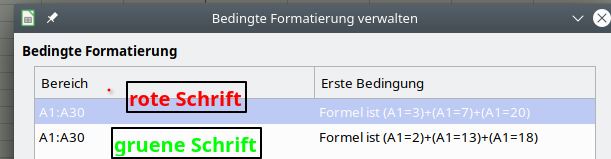

Hallo, noch eine kleine Hilfestellung. Erstelle für "rote Schrift" und 2gruene Schrift" jeweils eine eigene Zellformat-Vorlage.
Anzuwenden auf den Bereich der deine Zahlen enthält. z.B.: A1:A30
Gruß Helmut
Gruß Helmut

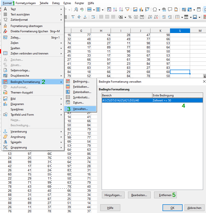

Re: [Gelöst]Vorlage Bedingte Formatierung
... dann hast du nicht richtig gesucht ...Gruß R
Danke, aber die bedingte Formatierung hatte ich dort schon gelöscht.

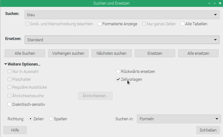

Ich möchte einen Teil der benutzerdefinierten (Zell-)Format-Vorlagen löschen, finde aber dort nur "neu" und "ändern".
Tut mir leid für die Verwirrung!
Allerdings hatte ich mich unverständlich ausgedrückt - sorry!
LO 5.0.4.2 x64
LO 5.0.4.2 x64
Diese Zellvorlagen benutzt du dann irgendwo, und daher müsstest du zuerst:
→→Suchen&ersetzen:
→→Suchen&ersetzen:
