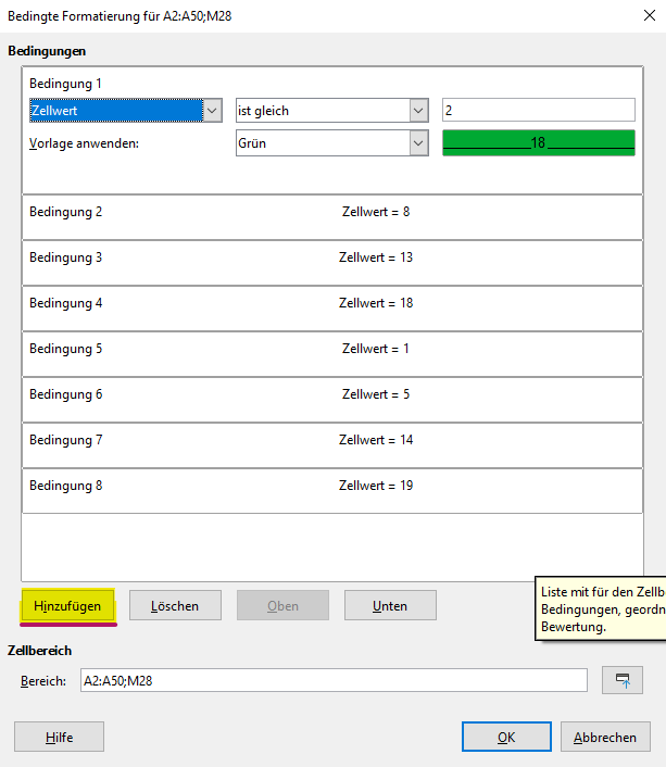

  • Bei vier Zahlen je Farbe würde ich einfach die acht möglichen Bedingungen einmal eingeben und dann per Formatpinsel auf die betroffenen Zelle anwenden.
    Siehe Tabellenblatt eins der Beispieldatei anbei.

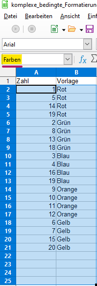

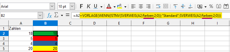

  • Sind es deutlich mehr Zahlen oder Gruppen, würde ich die bedingte Formatierung per Formel zuordnen und dabei SVERWEIS() nutzen.
    Dazu benötige ich eine Hilftsspalte und ein weiteres Tabellenblatt auf dem die Zahlen den Zellvorlagen zugeordnet sind. Dem Zellbereich auf Tabellenblatt drei habe ich den Namen Farben gegeben
    Siehe also Blatt zwei und drei der Beispieldatei anbei.

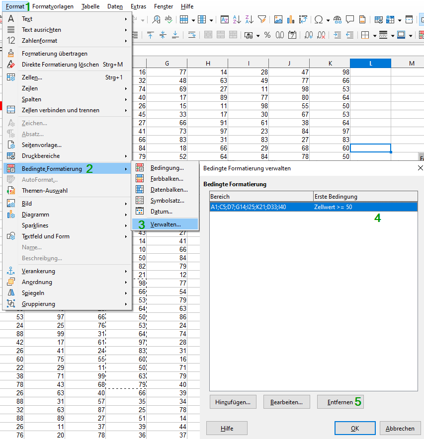

Damit ich den bestehenden Kalender anpassen kann, würde ich gerne einige benutzerdefinierte bedingte Formatierungen löschen.
Ich finde keine Möglichkeit.
Hat jemand eine Idee?

... dann hast du nicht richtig gesucht ...

Danke, aber die bedingte Formatierung hatte ich dort schon gelöscht.
Allerdings hatte ich mich unverständlich ausgedrückt - sorry!
Ich möchte einen Teil der benutzerdefinierten (Zell-)Format-Vorlagen löschen, finde aber dort nur "neu" und "ändern".
Tut mir leid für die Verwirrung!

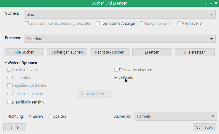

Re: [Gelöst]Vorlage Bedingte Formatierung
Verfasst: Fr 23. Dez 2022, 13:51
von karolus
Diese Zellvorlagen benutzt du dann irgendwo, und daher müsstest du zuerst:
→→Suchen&ersetzen:
