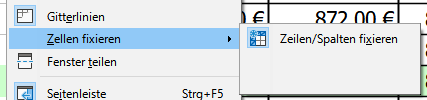

in jüngster Zeit ist mir aufgefallen, dass im Menü Ansicht/Zellen fixieren nur noch Zeilen/Spalten fixieren und darunter eine große Leerfläche vorhanden ist.
Unter Ansicht/Symbolleiste/Anpassen konnte ich Erste Zeile fixieren ohne Symbol finden und habe es am Ende der Symbolleiste eingefügt, damit mir diese Funktion wieder zur Verfügung steht.
Ist das in 7.1.7.2 (x64) so beabsichtigt?

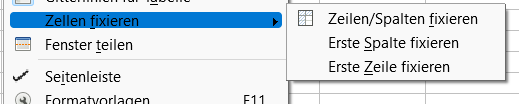

Screenshot_ 2021-11-23 14 30 08.png (6.4 KiB) 4084 mal betrachtet
PS: Was Dein Screenshot zeigt, gibt/gab es so ähnlich in LibreOffice 5.4.7

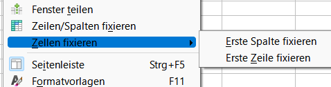

Screenshot_ 2021-11-23 14 38 04.png (6.32 KiB) 4080 mal betrachtet

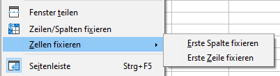

Starte LibreOffice erstmal im abgesicherten Modus, um zu sehen, ob das Problem dann behoben ist.
Im Abgesicherten Modus ist es i.O.
Screenshot 2021-11-28 101724.png (5.88 KiB) 3830 mal betrachtet
Ohne eine Änderung im Abgesicherten Modus zu machen ist es, wie zu erwarten, wie zuvor.
Unter Ansicht/Symbolleiste/Anpassen entdeckte ich noch ganz unten in der Kategorie Ansicht Zeile/Spalten fixieren. Nach dem Hinzufügen von diesem Symbol in die Symbolleiste kann ich jetzt darüber die Zeilen und Spalten fixieren.
Screenshot 2021-11-28 101828.png (4.12 KiB) 3830 mal betrachtet
Von weiteren Experimenten sehe ich ab, damit sich andere Einstellungen nicht verabschieden.
Ergänzend möchte ich noch erwähnen, dass ich nicht das Ribbons-Menüband sondern die "altmodische" Symbolleiste benutze.
