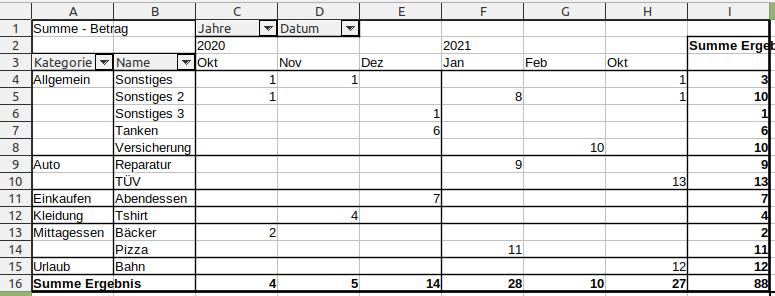

Ich möchte gerne Daten für Ausgaben so in einer pivot tabelle darstellen, dass diese mit Teilergebnisse ausgegeben werden:

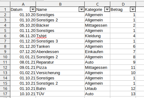

a Rohdaten aus einer App:
b Dann habe ich es geschafft über eine Pivot Tabelle und den entsprechenden Einträgen in Spalten und Zeilen folgende Tabelle zu bekommen + über Gruppierung -> Jahr & Monat
c Was mir jetzt noch fehlt und woran ich verzweifele ist folgende Darstellung dass pro Kategorie in jedem Monat ein Teilergebniss angezeigt wird.
d Die Krönung wäre nun natürlich wenn ich das ganze auf Knopfdruck mir nur per Jahr und/oder nur per Kategorie anzeigen lassen könnte um eine gute Übersicht zu bekommen. z.B. über die Gruppierungsfunktion. Allerdings scheitere ich hier auch.
Wäre klasse, wenn jemand mir einen guten Rat hätte.

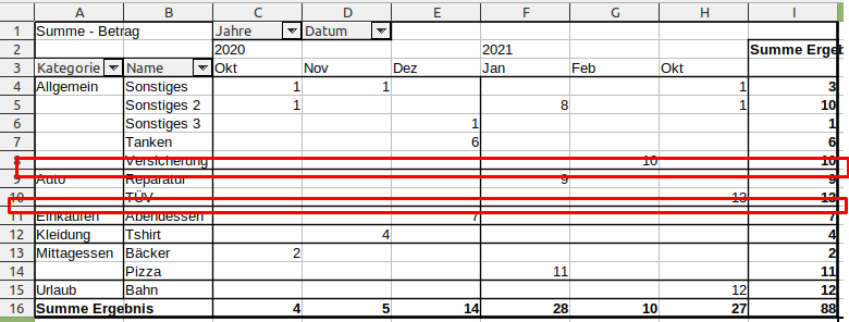

Beitrag von Mondblatt24 » Fr 24. Dez 2021, 09:03
JoeB hat geschrieben: ↑
Do 23. Dez 2021, 22:57
das geht so.
Screenshot 214.png (66.68 KiB) 5091 mal betrachtet
Frohe Weihnachten

Ach klasse, danke für die schnellen und guten Antworten! Das war der entscheidende Hinweis :-) Darauf wäre ich selbst nicht gekommen. Das funktioniert auch bei den Spalten super.
