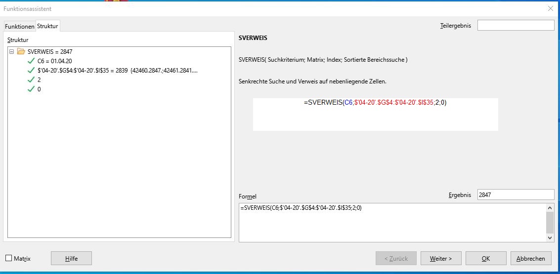

Ich habe eine Tabelle mit mehreren Arbeitsblättern. 04-20 ; 05-20 .....
Rufe ich sie mit =SVERWEIS(C6;$'04-20'.$G$4:$'04-20'.$I$35;2;0) auf funktioniert es.

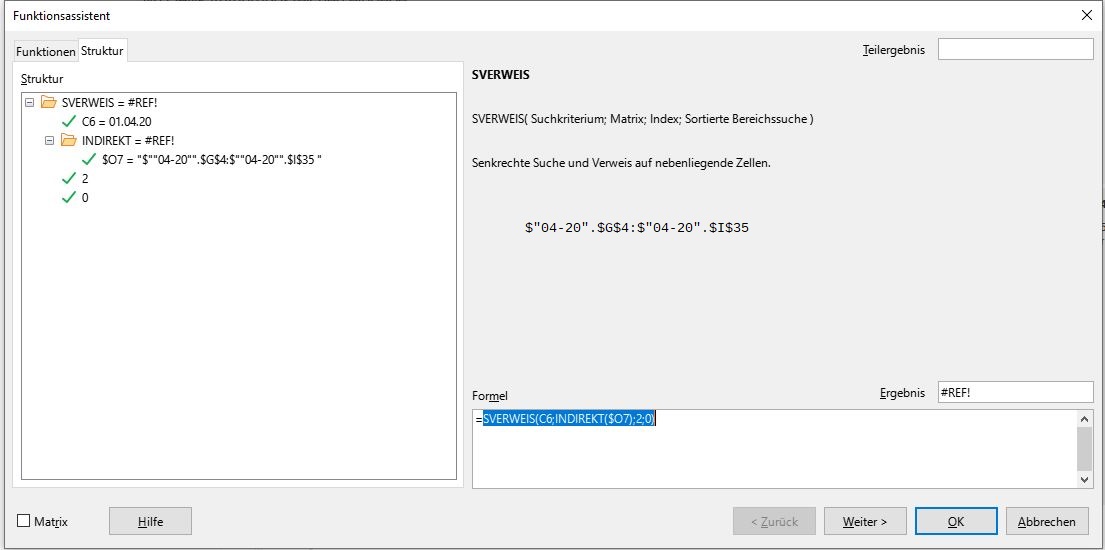

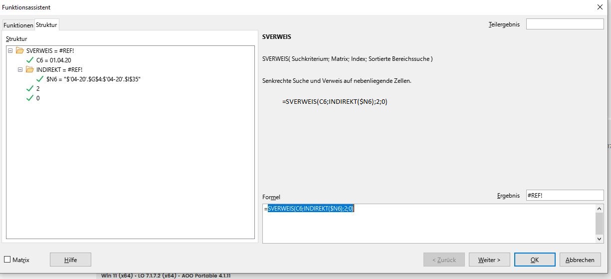

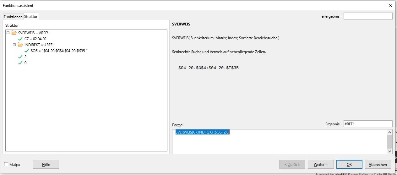

Hallo ,
Danke für die antworten
leider bleibt es bei dem Ergebnis #REF!
habe mal Screeshots angehangen mit den Parametern.
Muß mal irgenwo noch was einstellen in LO?
Verwende die neuste Version 7.2.4.1.
Habe den Parameter rechts eingefügt.
Einen schönen restlichen 2. Weihnachtsfeiertag
Thomas
ohne .JPG (78.07 KiB) 2791 mal betrachtet
mit richtigen.JPG (73 KiB) 2791 mal betrachtet
