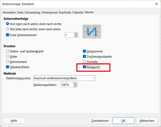

was hältst Du denn davon, einfach das Drucken von Nullwerten zu
erlauben (Format → Seitenvorlage → Register: Tabelle), anstatt die Formel zu erneuern?

Nee auf keinen Fall sollen alle Nullwerte gedruckt werden. Das sieht schnell richtig doll doof aus. Nullen nur in Spalte I beim der Summe der Wochenstunden wenn das Ergebnis 0 ist. Und In Spalte S wenn HomeOffice wenn Inhalt aus L=H.
