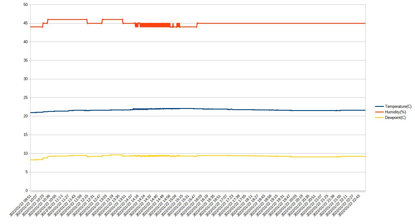

ich würde sehr gerne Temperatur und Feuchtigkeitsdaten aus einer Datenlogger-Datei in einem Diagramm auswerten.
Die Daten stehen wie folgt in einer *.txt bzw. *csv Datei zur Verfügung:

Nun möchte ich aus einer Datei mit vielen tausend Werten nur jeweils einen Tag darstellen. Also z.B. vom 01.01.2022
(somit 01.01.2022 00:00 Uhr bis 01.01.2022 23:59 Uhr). Im Diagramm sollen wie oben gezeigt die ersten 3 Spalten hierfür herangezogen werden.
Meine Ziel ist, dass ich eine Tabellenvorlage erhalte, in der ich in der ersten Tabelle die Rohdaten hinein kopiere und auf der zweiten Tabelle eine Zelle habe in der ich mein Datum vorgeben kann und auf der dritten Tabelle soll das Diagramm liegen das die Daten des vorgegebenen Datum dargestellt. So wie das Diagramm oben nur halt immer aktualisiert.
