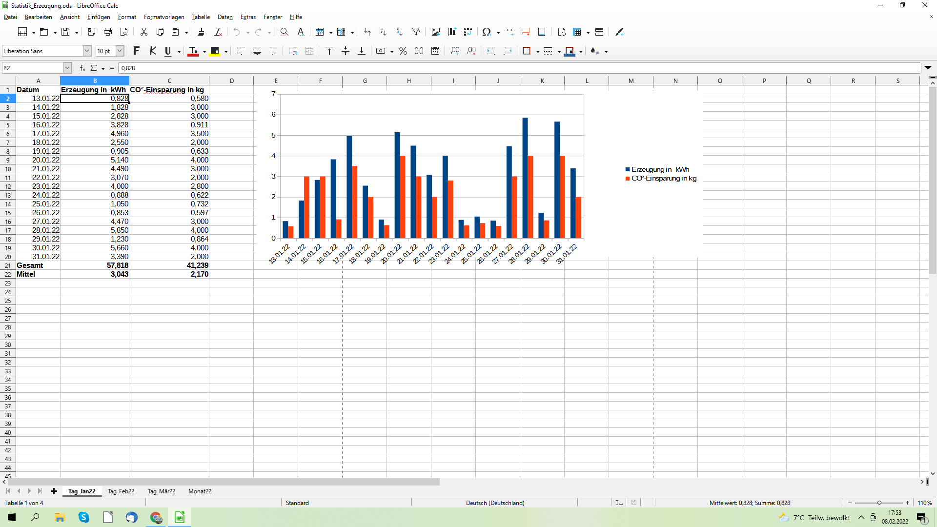

Hallo, ich habe ein Screenshot angefertigt, weiß aber nicht, wie ich das hier einstellen kann.
Liebe Grüße Uli

Jetzt hat das mit dem screenshot geklappt. Ich will gerne die Spalte B so bedingt formatieren, dass alle Werte die gleich oder kleiner als 1,000 sind rot unterlegt und alle die gleich oder größer als 5,000 sibnd grün unterlegt werden. Alle bisherigen Versuche sind gescheitert.

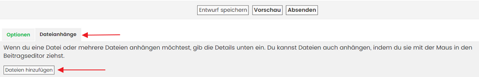

vielen Dank für deine Antwort! Das Video habe ich schon angeschaut, mich daran gehalten und es hat trotzdem nicht funktioniert. Wie kann ich denn eine Tabelle ins Forum stellen?
LG Uli
Re: Bedingte Formatierung
Beitrag von Mondblatt24 » Mi 9. Feb 2022, 06:52
UliSchilf hat geschrieben: ↑
Di 8. Feb 2022, 20:27
Auf dem gleichen Weg, wie Du das Bild hochgeladen hast.
