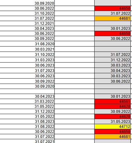

Ich habe nach dem Update auf die neuste Version ein Problem, dass folgende Formel kein Datum mehr ausspuckt, wie sie es vor dem Update noch getan hat (also zb. 31.21.2021), sondern wirre Zahlen (ala 44712). Hat ja jemand eine Idee warum das so ist bzw. noch besser was man dagegen tun kann? :idea:
Die Formel die ich benutze ist: UND(HEUTE()<=G4;HEUTE()>=EDATUM(G4;-2))

und vielen Dank für deine super schnelle und kompetente Antwort. Das hilft mir das System besser zu verstehen. Dennoch löst es mein Problem leider nicht.
Die Liste hat ja vor dem Update komplett fehlerfrei funktioniert, es war also alles richtig formatiert. Bzw. besser gesagt es ist eigentlich alles richtig formatiert ;)
Habe alle von dir genannten Einstellungen überprüft und es ist alles wie es sein soll, dennoch habe ich so ein Bild...... Siehe Datei
Die Felder haben definitiv eine Datumsformatierung...

die Formatvorlagen der bedingten Formatierung sind falsch eingestellt.
Mit F11 werden die Formatvorlagen geöffnet.
Gruß HeritzP

der Screenshot sagt nicht allzu viel aus.
Was mir auf fällt ist, dass nur bei den farbigen Zellen dezimal Zahlen angezeigt werden.
Ich gehe mal davon aus, dass Du spezielle Zellvorlagen für die bedingte Formatierung verwendest.
Überprüfe die Zellvorlagen:
  1. Tastenkombi → [F11]
    Es öffnet sich die Sidebar "Formatvorlagen"
  2. Suche hier in den Zellvorlagen, die Zellvorlage, welche z.B. die Zelle rotfärben sollen.
  3. Rechtsklick auf diese Zellvorlage → ändern...
  4. Register → Zahlen
  5. Und wieder das Datums-Format korrekt einstellen.
Warum es in der alten Version funktionierte kann ich nur erraten:
Du hast nicht mit Zellvorlagen gearbeitet, sondern das Datumsformat hart zugewiesen.
Harte Formatierungen führen zu solchen Problemen.
In Writer, Calc, etc. empfehle ich Dir Dich mit der Thematik von Formatvorlagen auseinander zusetzen.
Direktes zuweisen/ sprich: "Harte Formatierung" (z.B. über die Symbolleiste) von Eigenschaften (Größe, Farbe, etc.) verwende ich nur, wenn ich mal eben schnell etwas schreiben will.
Plane ich ein größere Vorhaben, dann überlege ich mir zuerst wie die
Formatierungen aussehen sollen und lege entsprechend Formatvorlagen an.
Dies kostet anfänglich ein wenig Zeit, spart aber enorm viel Zeit, bei etwaigen Formatänderungen,
Weil die Formate dann für alle Bereich in einem Rutsch geändert werden.
https://wiki.documentfoundation.org/Vid ... _und_Trick

leider komme ich jetzt erst zum Antworten. Eure Tipps haben mich auf die richtige Spur gebracht und ich konnte nun unter den Formatvorlagen alle Einstellungen anpassen und werde mich mit der Thematik auch nochmal genereller beschäftigen.
