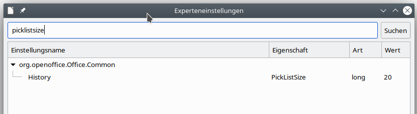

Hallo, das geht (nur) über die sog. Experteneinstellungen.
Öffne Extras -> Optionen -> erweitert -> Experteneinstellungen und gib in die Suchmaske ein: "Picklistsize" (ohne Anführungszeichen).
Unter dem Feld "Wert" wird dir der aktuelle Wert angezeigt(war bei mir 25) mit Doppelklick auf den Wert kannst du ihn ändern oder auf 0 setzten. Mit Enter bestätigen und die Experteneinstellungen verlassen. Die Änderung ist sofort - ohne Neustart - wirksam.
Aber Achtung!!! mach dir VORHER ein Backup deines Benutzerordners!
Gruß Helmut
Gruß Helmut
- Experteneinstellungen_picklistsize.png (16.73 KiB) 2288 mal betrachtet

Hallo Helmut,
Danke für Deine Antwort... diese Einstellung habe ich gesucht und durch Dich wieder gefunden.
Aber die steht bei mir auch auf 25 und trotzdem werden bei einem neu-start höchstens 3 alte Dateien gelistet.
Seit dem Update kommt auch ständig eine Frage danach, ob man Zellen überschreiben will, in denen schon was steht, wenn man ctrl-v macht .... und in diesem Dialog hat es einen Kasten... diese Frage nicht mehr stellen ... wo man ankreuzen kann dass man das nicht mehr will. Aber auch das ist nicht mehr möglich, wenn man da den Haken setzt, nützt das nichts.
Ich fürchte dass das ein Programmfehler ist.

Hallo, wenn die Liste der letzten Dokumente in LO nicht der in den Experteneinstellungen angegebenen Zahl entspricht, vermute ich einen Fehler in einer Konfigurationsdatei und rate dir, das Benutzerverzeichnis umzubenennen und neu zu starten. Evtl. auch einmal die genannte Liste leeren und neu starten.
Gruß Helmut

Danke Helmuth,
Ich habe wie Du gesagt hast, die Konfigurations-Dateien gelöscht (= Libre Office heruntergefahren und dann den USER Ordner in „C:\Benutzer\IHR-BENUTZERNAME\App-Data\Roaming\LibreOffice\4 gelöscht) und dann habe ich LO neu gestartet und dann hat LO den USER Ordner wieder hergestellt und die Probleme sind weg: es zeigt offensichtlich wieder die Dateien an, die man genutzt hat und auch das mit dem Haken beim Einfügen von Zellen geht wieder.
