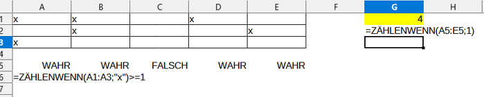

ich würde es mir einfach machen und mit einer Hilfszeile arbeiten
Screenshot_1 - 2022.png (22.86 KiB) 4718 mal betrachtet

Beitrag von joesch » Mi 30. Mär 2022, 20:42
Vielen Dank für deine schnelle Rückmeldung :-)
Mit einer Hilfszeile zu arbeiten hatte ich auch kurz überlegt. Ich fände es jedoch eleganter, ohne diese auszukommen. Hintergrund: Ich müsste diese beim Ausdruck entsprechend "ausschließen". Das wollte ich nach Möglichkeit vermeiden.

Beitrag von Mondblatt24 » Do 31. Mär 2022, 06:52
joesch hat geschrieben: ↑
1. Zeilen lassen sich auch ausblenden.
2. Die Hilfszeile muss nicht im Druckbereich liegen.
Zuletzt geändert von Mondblatt24 am Do 31. Mär 2022, 09:06, insgesamt 2-mal geändert.

Beitrag von HeritzP » Do 31. Mär 2022, 08:38
die 5 Formeln der Hilfsspalte in eine SuMME() Formel einfügen.
Gruß HeritzP
