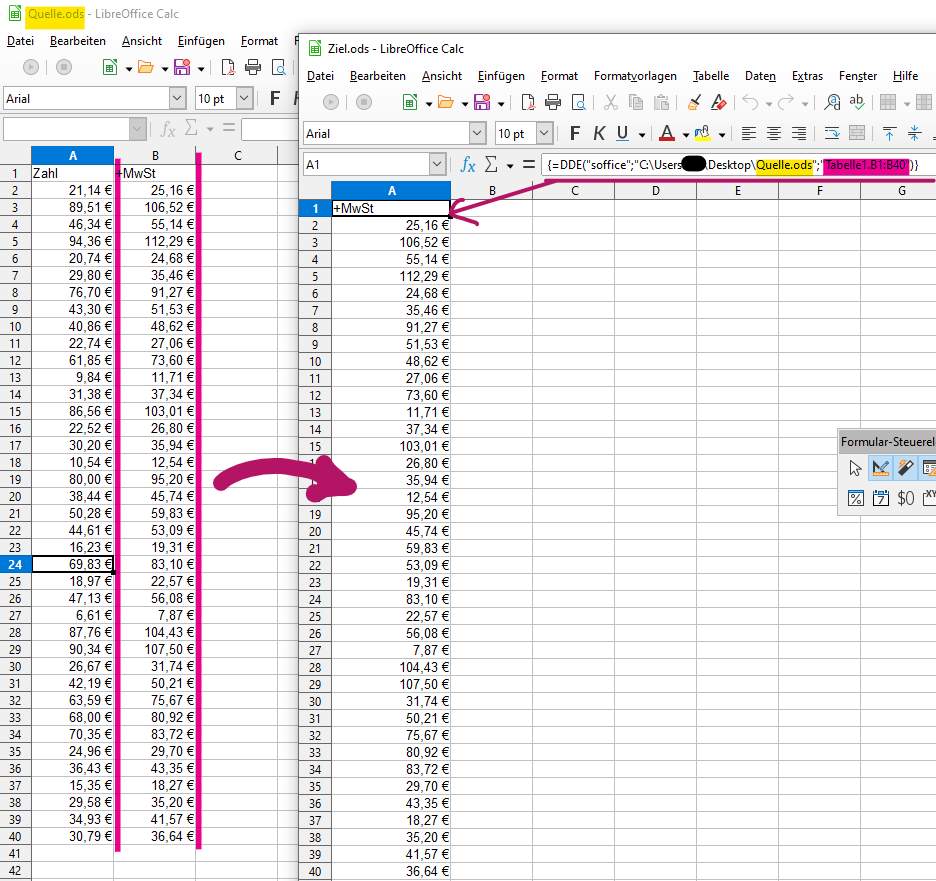

du kannst es auch mit einer DDE-Verknüpfung versuchen.
Wird in LO nicht direkt angeboten, daher muss die Formel von Hand eingetippt und mit STRG+SHIFT+ENTER abgeschlossen werden.
AOO bietet DDE noch an, wenn man im Quelldokument STRG+C und im Zieldokument STRG+SHIFT+V (Inhalte einfügen) verwendet.

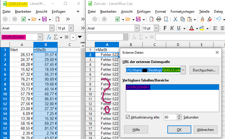

Hallo Helmut,
mir geht es genau wie Manniku5.
Wenn ich eine externe Verknüpfung zu mit Formeln berechneten Werten einfüge, bekomme ich sogar eine Fehlermeldung, siehe Bild.
Habe es sowohl mit LO als auch mit AOO unter Windows 10 versucht.
EDIT: LO 7.3.2 unter Linux Mint zeigt das gleiche Verhalten.
Gibt es irgendwo eine Einstellung, das man nur die Zellinhalte und nicht die Formeln importieren möchte?

Hallo. @F3K Total, du hast natürlich recht, es wird immer die Zelle oder der Bereich übertragen, der verlinkt wurde. Wenn das eine Fomel ist wird eben eine Formel in die Gesamt-Datei übertragen.
Ich habe es leider nur mit Namen und Zahlen getestet.
Der TE hat allerdings nicht explizit geschrieben, was er verlinken will.
Aber mit copy+P eine Zelle kopieren und Strg+Umsch+V mit Auswahl Einfügen als "Verknüpfung" geht es auch mit einem Formelergebnis.
Allerdings klappt die automatische Aktualisierung nicht, man muss dann mit F9 Aktualisieren. Achtugn mit F9 aktualisieren klappt nur wenn die Quelldatei geöffnet ist.
Ist sie geschlossen muss man manuell aktualisieren.

Beide Programmen bieten nach dem Kopieren in der Symbolleiste das Symbol "Einfügen (Strg+V)" an. Rechts an dem Symbol ist ein kleiner Pfeill; wenn man darauf klickt, öffnet sich ein Listenfeld, in dem man u.a. "(DDE Link)" auswählen kann. Die Formel muss nicht händisch eingegeben werden.
Allerdings wird man beim Öffnen der Datei mit dem DDE-Link gefragt, ob man die Verknüpfung aktualisieren will, aber ich meine, dass ist hinnehmbar - ist ja nur ein Klick.
