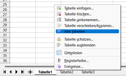

Beitrag von Mondblatt24 » Sa 23. Apr 2022, 07:11
Öffne das Kontextmenü der Registerleiste und wähle: Alle Tabellen
Screenshot_003 - 2022.png (44.5 KiB) 930 mal betrachtet
Jetzt werden in allen Tabellen Zeilen eingefügt oder entfernt.
Bist Du fertig, kannst Du auf dem gleichen Weg die Auswahl wieder aufheben.

Beitrag von Orgelpaule » So 24. Apr 2022, 11:54
Hallo Peter,
vielen Dank für die schnelle Rückmeldung.
Das war genau was ich gesucht habe! :D
