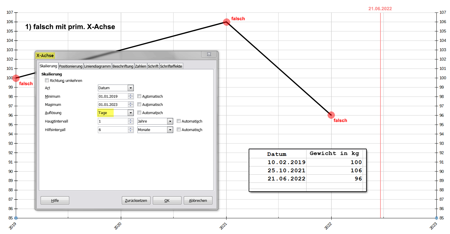

Problem 1: X-Achse ist formatiert, aber die Auflösung "Tage" wird nicht berücksichtigt. Es wird immer eine monatliche Auflösung für die Kurve verwendet. Einstellungen siehe Bild 1.

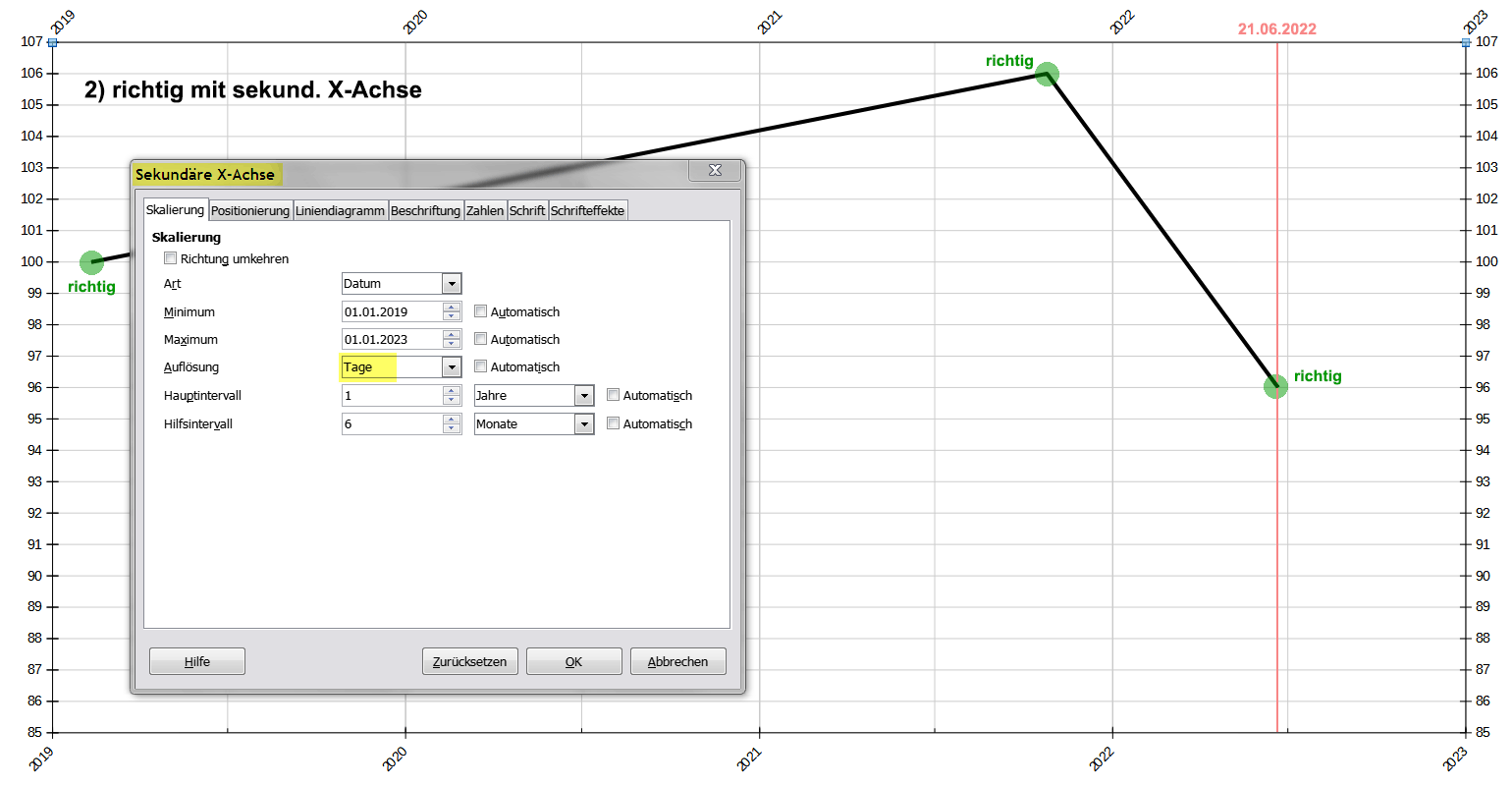

Dann hab ich die sekundäre X-Achse zugeschaltet und genauso formatiert wie die prim. X-Achse, und erst dann wurde die Auflösung in Tagen für die Kurve berücksichtigt. Das hätte mir als Behelf schon gereicht.

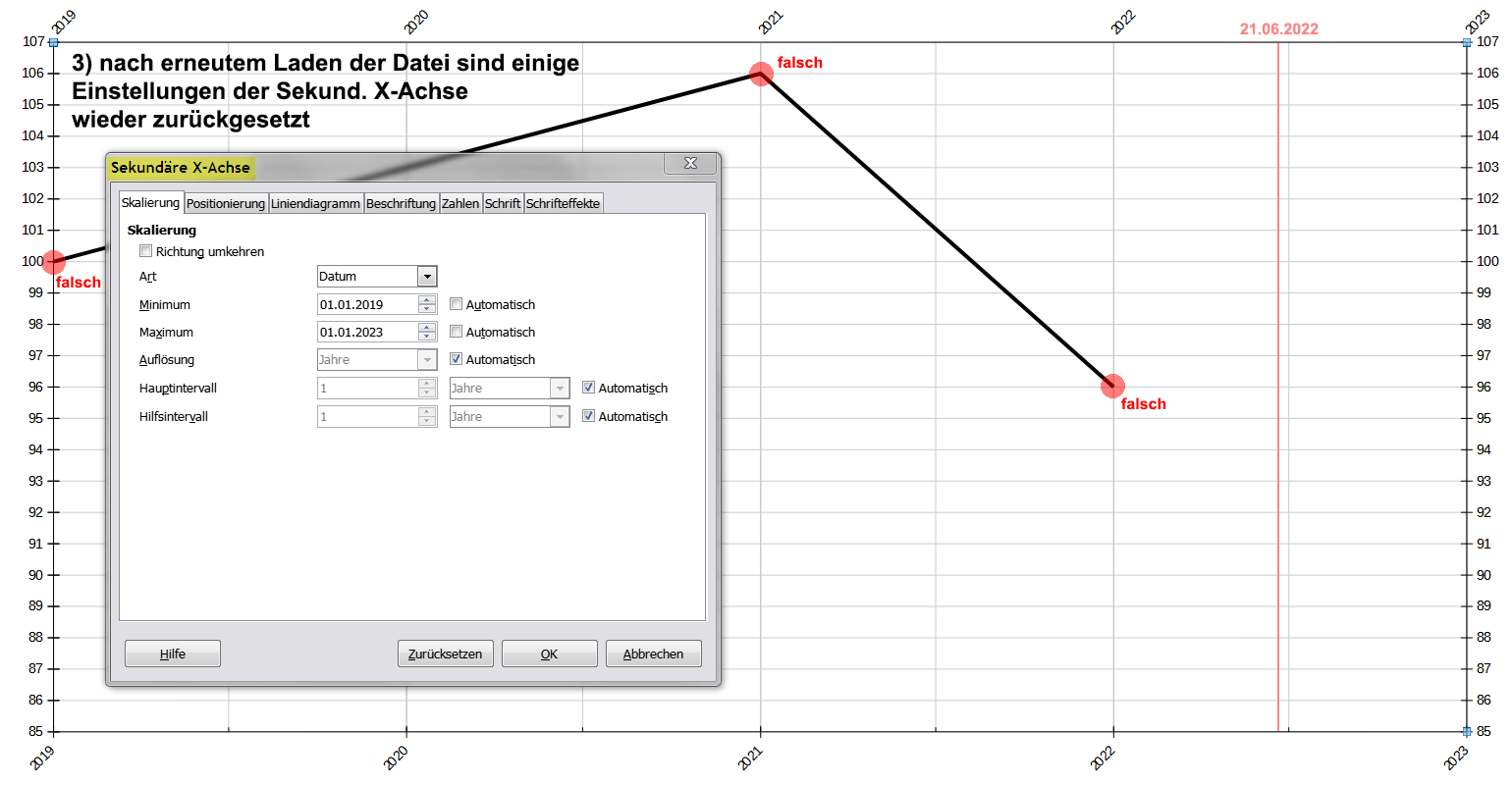

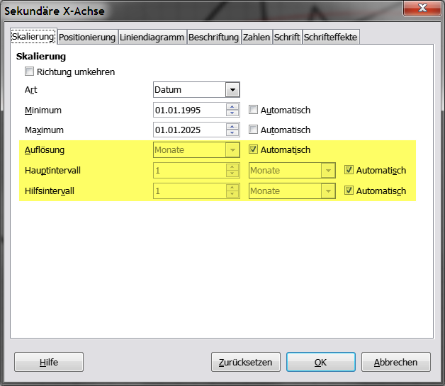

Problem 2: Beim nächsten Aufruf des Dokuments ist die Tagesauflösung aber schon wieder weg bzw. durch die Monatsauflösung überschrieben, weil die (in Bild 2 gelb markierten) Einstellungen für die sek. X-Achse leider zurückgesetzt werden. Als würden sie im Dokument nicht gespeichert oder nicht ausgelesen.

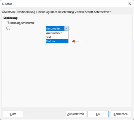

Re: Probleme beim Diagramm mit X-Achsen und horiz. Kurvenauflösung
Beitrag von Mondblatt24 » Mi 1. Jun 2022, 09:08
Ich schon.
Screenshot_005 - 2022.png (25.35 KiB) 2346 mal betrachtet
Screenshot_006 - 2022.png (39.6 KiB) 2345 mal betrachtet

Hier eine kleine Datei, die das Problem veranschaulicht. Dabei bitte daran denken, dass die Einstellungen (wie im Bild "bug-02.png" zu sehen) für die sekundäre X-Achse (die ich gar nicht bräuchte, wenn die Auflösung der primären X-Achse bereits greifen würde) teilweise zurückgesetzt wurden oder werden.
Wie man sieht, sind also Anzeigefehler bis zu 12 Monaten möglich, wenn das tatsächliche Datum am Ende des Jahres liegt, aber der Kurvenpunkt auf dem Anfang des Jahres. Wenn es dabei z.B. um Geld oder wissenschaftliche Daten geht, ist das so nicht zu gebrauchen.
Ich denke, ich werde das dann auf Englisch beim LO-Team als Bugreport einreichen. Allein, dass eingestellte Optionen nicht gespeichert werden, kann ja nicht richtig sein. lg

Update ...
Immerhin habe ich gerade herausgefunden, wie man die horizontale Auflösung der Kurve dennoch beeinflussen kann:
• Um eine monatliche Genauigkeit zu erreichen, müssen mindestens zwei Daten innerhalb desselben Jahres liegen.
• Um eine tägliche Genauigkeit zu erreichen, müssen mindestens zwei Daten innerhalb desselben Monats liegen.
Um also bei meinem Beispiel die tagesgenaue Darstellung auch ohne sekund. X-Achse zu erreichen, genügt es (als Workaround), das erste Datum doppelt anzugeben:
Datum		kg
10.02.2019	100
10.02.2019	100
25.10.2021	106
21.06.2022	96
Nach wie vor wäre es aber schön, wenn es auch mit Hilfe der Einstellungen funktionieren würde, unabhängig davon, wie weit die Daten auseinander liegen. Und gespeichert bleiben muss es auch. Wie gesagt, ich kümmere mich um den Report.
