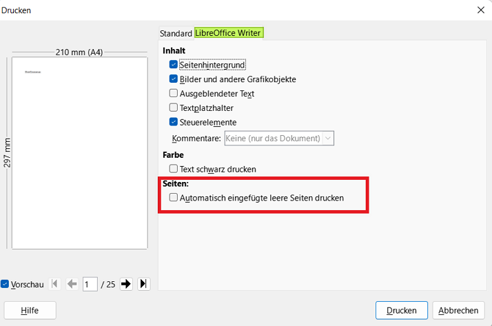

Es werden die Werte des ersten Datensatzes gedruckt, dann erfolgt ein Seitenwechsel, es folgt eine leere Seite, dann werden die Werte des zweiten Datensatzes gedruckt, Seitenwechsel, leere Seite ... und so fort bis alle Datensätze gedruckt sind.
Du hast vergessen, das Drucken von leeren Seiten im Druckermenü zu unterbinden.
Screenshot_003 - 2022.png (49.93 KiB) 982 mal betrachtet

Besten Dank - das ist die Lösung
