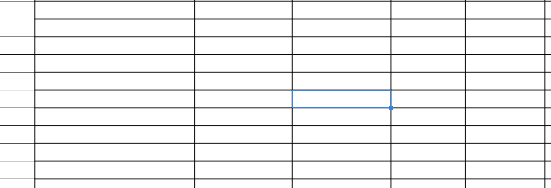

ich hoffe ihr könnt mir helfen.
Die Zellenmarkierung - also wenn man mit der Maus eine Zelle auswählt - hat doch eine bestimmte Farbe und Dicke.
Bei mir hat es die Farbe blau. Jetzt ist es so dass es auf den schnellen Blick nicht ersichtlich ist welche Zelle gerade
ausgewählt wurde (Sie Anlage). Das ist ein stückweit nervig und ich Frage mich ob die Farbe und die Dicke sich ändern
lassen. In den Einstellungen zu LO habe ich nicht die passende Option gefunden.
Meine OS: Linux /Fedora 36
LO: 7.3.4.2
Danke
VG Richard

Re: Zellenmarkierung (auswählen) Farbe und Dicke ändern
soweit ich weiß, geht das nicht zu ändern.
Der Vorteil ist aber, nach dem letzten Update wird die Zelle
blau markiert. Früher war das schwarz.
MfG Günter
das ist Schade und ich habe es befürchtet. Hoffentlich tut sich was dahingehend in der Zukunft.
Danke für die Antwort .
VG Richard

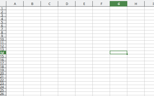

Es ist möglich die Farbe zu verändern, aber nur unter KDE Linux.
Systemeinstellung - Erscheinungsbild - Farben- Benutzerdefiniert.
Es ändern sich auch die Farben der Ordner in die jeweilige Farbe.
Gruß Hartmut
in den Releasenotes zu 7.3. steht:
"Cell cursor now uses the system's highlight color instead of the default font color to improve visibility". Es werden also die Einstellungen des Betriebssystems verwendet. Dazu finden sich hier weitere Ansätze:
https://ask.libreoffice.org/t/asked-bef ... r/75738/11
Insbesondere Villeroy's Vorschlag, unter ->Extras->Optionen->LibreOffice->Erweitert->Experteneinstellungen öffnen die Option "TransparentSelection" auszuschalten könnte deinem Wunsch nach klassischer Darstellung entsprechen (konnte es mangels LO7.3 nicht selbst testen).
Hallo @mikele,
ich habe deine Antwort und Idee leider zu spät gesehen.
Deine Idee in den Experteneinstellungen zu versuchen hat leider nicht den
gewünschte Erfolg gebracht. Die Zellmarkierung wurde noch Transparenter
angezeigt und dadurch nicht mehr erkennbar als mit der Standard Einstellung
gegeben ist. Schade.
VG Richard
Hallo @hartmut
Unter fedora36 /GNOME42.x
Ist es leider nicht möglich. Naja hoffe für die Zukunft das in LO eine Option eingebaut wird .
VG Richard
