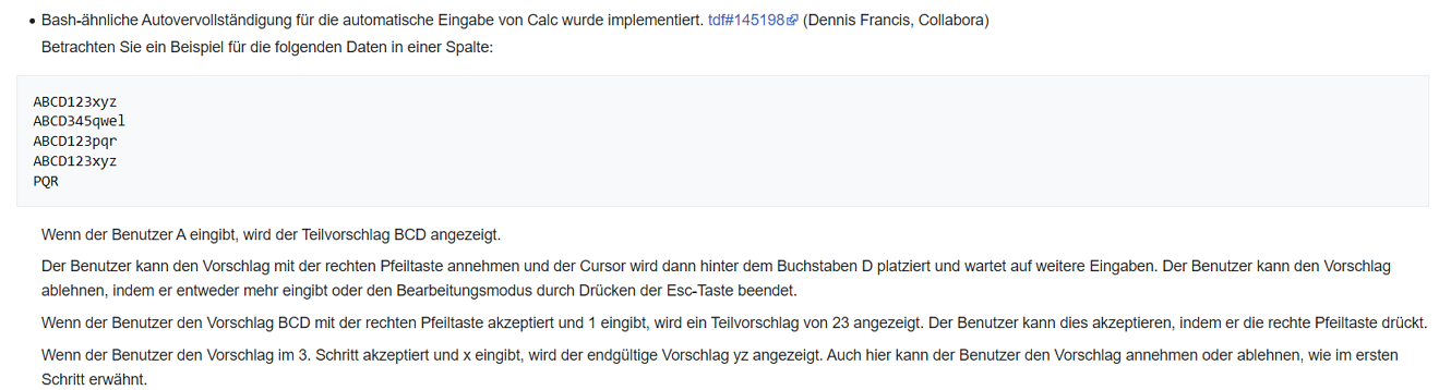

es wurde in LO 7.3 tatsächlich etwas an der Auto-Eingabe geändert.
2.1 Allgemeine Verbesserungen
Re: Auto Eingabe verhält sich anders
Danke.
So ist zwar die Beschreibung, aber ich bekomme nichts angezeigt und auch bei Pfeil nach rechts bleibt die Zelle einfach leer.
Wenn ich den 2. Buchstaben noch eingebe wird sie hingegen gefüllt.
Ist also wohl ein Bug-Report fällig.
