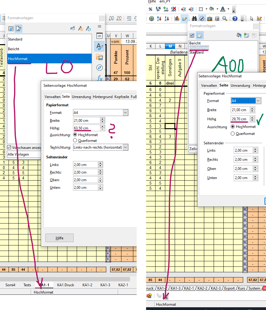

ich habe keine Ahnung warum, aber wenn ich die Datei einmal mit OpenOffice öffne und wieder speichere ändert sich die Höhe der enthaltenen Seitenvorlage "Hochformat" von 63,5 cm wieder auf 29,7 cm, was der Höhe eines A4 Blattes entspricht.
Jetzt funktioniert sich auch wieder unter LibreOffice. Innerhalb von LibreOffice konnte ich diese Höhe nicht ändern.
Probier mal die Datei im Anhang.
EDIT: Jetzt ist es mir doch auch unter LibreOffice gelungen, ich habe in der Seitenvorlage "Hochformat" die Kopf- und Fußzeile ausgeschaltet, dann konnte ich die Höhe wieder auf A4-Format 29,7 cm ändern.

wunderbar, mit deiner Lösung funktioniert es!!! Ich danke dir sehr - und außer mir noch viele Dutzend andere LehrerInnen, die diese Tabelle benutzen!!!
Ich habe nicht den Hauch einer Ahnung, wie es zu dieser skurillen Seitenhöhe gekommen ist. Ich wäre auch nicht im Traum darauf gekommen, dass es an den Seitenvolagen hätte liegen können - geniale Idee von dir!
In den Seitenvorlagen habe ich meines Wissens nichts verändert gehabt - doch irgendwann im Laufe diesen Jahres trat der Fehler auf. Vielleicht lag es an dem Update auf eine höhere LO-Version? Keine Ahnung.

Hab das mal getestet:
Bis Version 7.1.x sind die Kopf-/Fußzeilen ausgeschaltet und alles ist i.O.
Ab Version 7.2.x haben sich Kopf-/Fußzeilen wie von Geisterhand eingeschaltet und nichts geht mehr.
