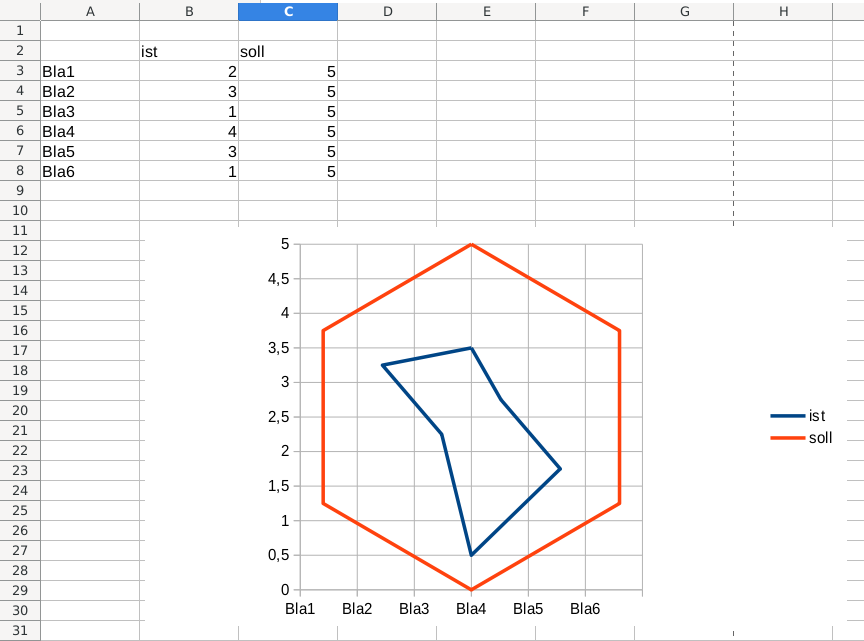

Hallo liebe Gemeinde,
mir ist aufgefallen, dass zwischen LibreOffice Calc <7.4 und >7.4 Netz-Spinnen Diagramme bei dem gleichen Dokument unterschiedlich dargestellt werden. In Version >7.4 eher zum Nachteil.
Ist das ein gewolltes Verhalten und kann das noch jemand bestätigen?
Im Anhang wie es mit Version 7.4.1.2 aussieht. Also, wie es nicht aussehen soll, da die Beschriftung umlaufend an den Ecken liegen muss.
OS: Alma Linux 8, LO 7.4.1.2 (Flatpak)
- Screen_Reifegrad-IT.png (88.68 KiB) 2635 mal betrachtet

Re: Unterschiedliche Darstellung von Netzdiagrammen zw. zwei LO-Versionen?
lade eine Beispieldatei hoch. Sollen die Helfer:innen denn alle die Werte/Texte ect. abtippen?
Problem: LO 7.4.1.2 (Flatpak) - kannst du eine zusätzliche LO-Version nicht etwa parallel installieren? Bei Verwendung von Flatpak-Installationen scheinen mir die Fehlermeldungen relativ häufiger zu sein als von anderen Formen der Installation. - Ciao
Hallo, Danke für Dein Feedback.
Sehr gern.
Nachtrag:
Auf einem Debian 10, sowohl mit LO aus den Paketquellen (6.1.5.2), sowie parallel eine Installation über die LO Pakete der LO Download-Seite (7.4.1.2). Das gleiche Verhalten.
Ich gehe von einem Bug aus.
Sehr gern.
Nachtrag:
- LO_6.1.5.png (44.35 KiB) 2549 mal betrachtet
- LO_7.4.1.2.png (47.71 KiB) 2549 mal betrachtet
- Beispiel_Netzdiagramm.ods
- (17.31 KiB) 111-mal heruntergeladen
@h077e
Hallo, ich kann deine Beobachtung bestätigen:
- OS LinuxMint 20.3 Mate
- Korrekte Darstellung in: AOO 4.1.13; LO 6.4.7.2; LO 7.2.5.2; LO 7.3.6.2
- Fehlerhafte Darstellung in: LO 7.4.1.2
Mangels LO 7.4.1.2 kann ich die kaputte Darstellung zwar nicht bestätigen –
–aber mit:
ist alles korrekt.
–aber mit:
Version: 7.0.4.2
Build ID: 00(Build:2)
CPU threads: 4; OS: Linux 5.15; UI render: default; VCL: gtk3
Raspbian package version: 1:7.0.4-4+rpi1+deb11u3
Calc: threaded LO25.2.x.y debian 13(trixie) auf Raspberry5 8GB (64bit)
Hallo @h077e, wenn die Grafik aussehen soll, wie in deiner Datei LO 6.1.5.png, so habe ich festgestellt, dass es auch mit LO7.4.1.2 klappt. Dazu muss man nur bei der Formatierung der Datenbeschriftug im Menue den Posten "Kategorie" aktivieren.
Gruß Helmut
Gruß Helmut
Hallo Helmut_S,
leider ist das trotzdem kein vergleichbares Spinnen Diagramm, weil das recheckige Raster drunter liegt und die Werte immernoch an der X-Achse stehen.
Danke Euch, für den Austausch im Thema.
Ich habe einen Bug-Report eingestellt. Der Bug wurde bestätigt und soll mit Version 7.5 gefixt sein. (Hut ab, die Community ist wirklich schnell!)
https://bugs.documentfoundation.org/sho ... ?id=151424
Hallo, was das hinterlegte Gitter und die X,y-Achsen betrifft, so lassen die sich mit ein paar Mausklicks ausblenden.
Allerdings fehlt in meinem Beispiel die zentrale 0 und die Verbindungslinien zwischen den einzelnen Messpunkten. Wenn du das unbedingt haben willst, wirst du wohl auf Version 7.5 warten müssen.
Gruß Helmut
Gruß Helmut
Hallo Helmut_S,
ich habe es gerade mit dem DEV-Build 7.5-Alpha0 ausprobiert.
Es sieht wieder so aus, wie vor der Version 7.4.1.2.
Danke nochmal.
Damit ist das Thema für mich hier gelöst.
Danke nochmal.
