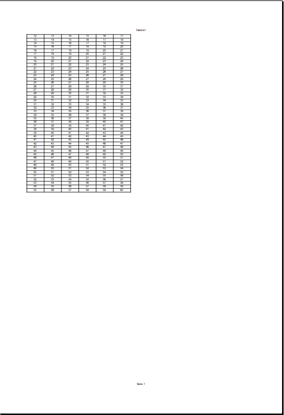

klingt für mich, als hättest du einen sehr großen Druckbereich festgelegt, der dann
auf eine Seite gezwungen wird. in der Druckvorschau sieht das dann so aus: Falls dies bei dir der Fall sein sollte, müsstest du den Druckbereich anpassen.Mit -> Druckbereiche auf Breite/Höhe anpassen
und Breite in Seiten /Höhen in Seiten auf 1

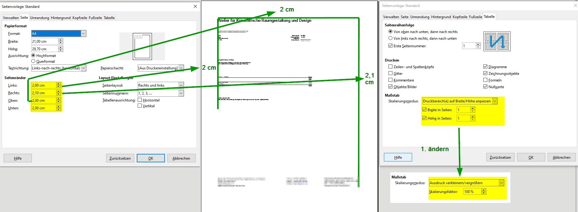

es kommt genau das heraus, was du eingegeben hast. Ich schlage daher vor, du überarbeitest die Vorlage gründlich:
Ändere den Druckbereich auf Skalierungsfaktor 100%, siehe Bild: 1. ändern Dann liegen fast alle deine Texte ausserhalb der DINA4 Seite:Wenn du nun die Spaltenbreiten und Schriftgrößen so anpasst, dass alles innerhalb der gelb markierten Fläche zu sehen ist, passt es auch beim Drucken: Mit folgenden Schriftgrößen:
Hilfreich ist es die Fußzeile zu nutzen um die Angaben unten auch immer ganz unten auf dem Blatt zu haben: Gruß R
- in der Titelzeile 18
- im sonstigen Text 10.5
- in der Fußzeile 8.0
