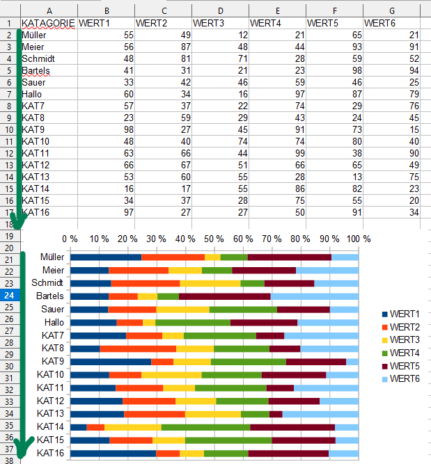

ich möchte in Libreoffice Calc (Version: 6.4.7.2) ein prozentual gestapeltes Balkendiagramm erstellen, was an sich kein Problem ist.
Dabei möchte ich aber, dass die Reihenfolge der Kategorien auf der y-Achse erhalten bleibt (also wie in der Tabelle), während das Programm sie in einer für mich beliebig aussehenden Reihenfolge platziert :? (die aber nicht beliebig ist, da Calc sie immer gleich macht). Ich habe es leider noch nicht geschafft eine Lösung zu finden, trotz Googlesuche .

versuche mal folgendes:
  • Doppelklick in das Diagramm
  • vertikale Achse (X-Achse) selektieren
  • Rechtsklick, Achse formatieren ...
  • Reiter Skalierung
  • Richtung umkehren ->OK
Bei mir, unter LO 7.3.6 und 7.4.1 passt es dann:

Danke, Richtung umkehren war der Tipp, den ich brauchte!
