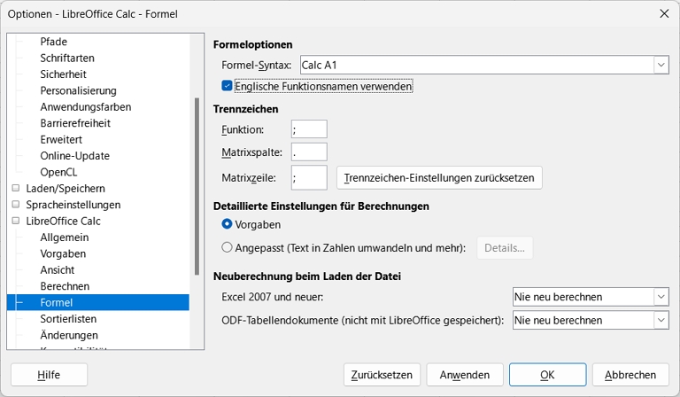

2022-10-12 14 33 05.jpg (129.47 KiB) 3259 mal betrachtet
Sicher, dass die Funktion so heißt?

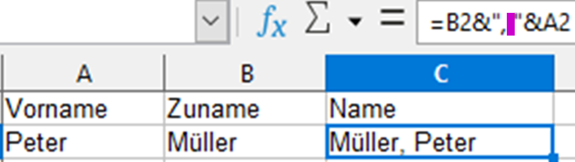

ein kleiner Tipp, zum Verketten von mehreren Zellen, z.B. dazwischen eingefügten Zeichen, kann man auch das & Zeichen (kaufmännisches und) verwenden:
Im Beispiel wird aus Vorname und Zuname ein zusammengesetzter Name. Hinter dem Komma steht ein Leerzeichen (lila), beide Zeichen umschlossen von Hochkommas um sie als Text zu kennzeichnen. Mit dem & Zeichen werden nun die drei Teiltexte verkettet.
