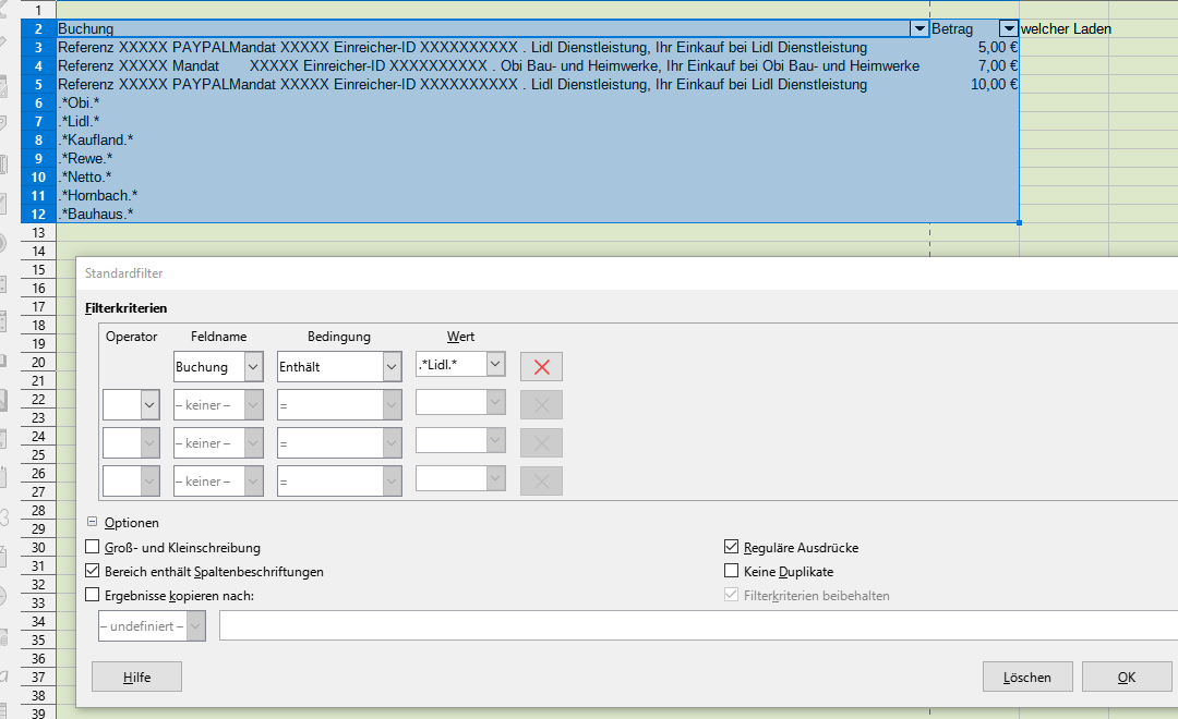

Hallo Andurli, ich mach das mit meinen Kontoauszügen immer so:
  • Kopiere die Ausgaben-Kategorien "Lidl", "OBI", etc. direkt unter die letzte Bewegung;
  • wandle diese Kategorien in reguläre Ausdrücke um z.B. .*Lidl.*
  • markiere deine Daten
  • Aktiviere den Standard-Filter
  • wähle aus "Spalte "Buchung" enthält - die gewünschte Kategorie wählen
Vergiss nicht unter den Optionen reguläre Ausdrücke zu aktivieren.
Bei Bedarf kannst du dir die gefilterten Daten an eine andere Stelle deines t-blattes ausgeben lassen.
Die gefilterten Daten lassen sich dann per Summe (bzw. Teilergebnis) bewuem summieren.
Gruß Helmut
