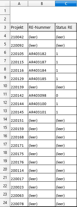

vielen Dank für deine Antwort. Funktioniert soweit und Textfarbe wird geändert. Ich würde jedoch den Zellenhintergrund gerne ändern. Ist das auch möglich?
Hier noch ein Screenshot von meiner aktuellen Tabelle ohne die Zellenformatierung.
In Spalte C habe ich den Status der Rechnung definiert.
0 = Rechnung erledigt
1 = Rechnung offen
Wenn nun der Status auf 1 ist, dann soll in Spalte B Hintergrund gelb eingefärbt werden.
Wäre das möglich oder sind hier Grenzen gesetzt?
Vielen Dank

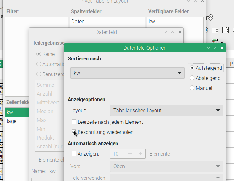

Re: Pivot-Tabelle Formatierung übernehmen
ups @HeritzP war schneller, aber weil ich den Screenshot schon habe:

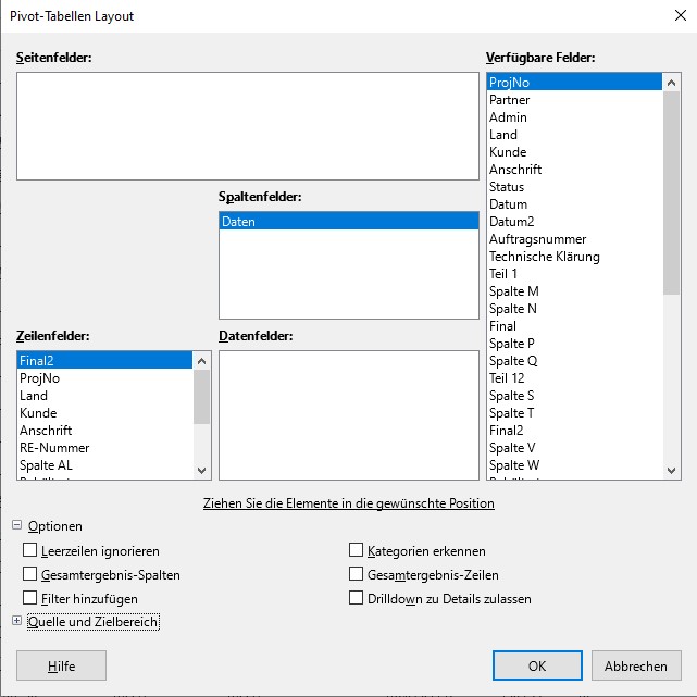

Beschriftung wiederholen gibt es bei mir leider nicht
LibreOffice V 5.3.7.2
- Screenshot 2022-11-09 160030.jpg (60.32 KiB) 3031 mal betrachtet
Danke euch, hab es gefunden ... Doppelklick ins Datenfeld.
