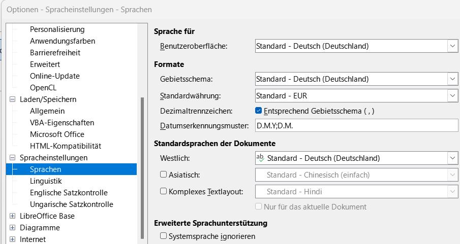

Aber calc hast du in deutscher Form? Einstellungen->Sprache. Da wird auch festgeslegt wie die automatische Datumsmustererkennung ablaufen soll.
Beim Importieren konntest du doch mit str+V auch noch das Menü ansprechen, das verschiedene Optionen zuläßt.
Und wie eine Datumsspalte in calc aussehen soll, kannst du doch in den Einstellungsoptionen erzwingen.

Re: Datum Formatierun
Verfasst: Di 15. Nov 2022, 15:36
von Pit Zyclade
Siehe Foto (aber hoffentlich sind beide Quellen (Base und calc) mit denselben Grundeinstellungen...

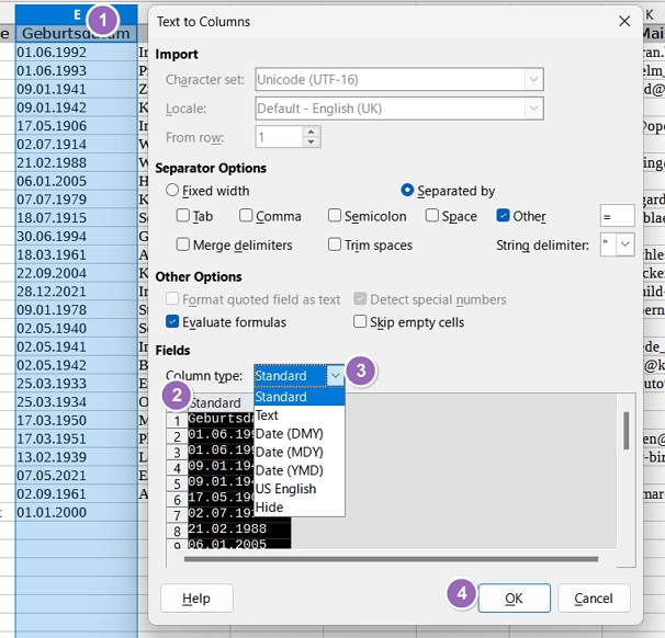

Rentner Heinz hat geschrieben: ↑
Mo 14. Nov 2022, 17:41
die Spalte oder auch ein einzelnes Feld lassen sich nicht umformatieren.
Kann ich nicht nachvollziehen:
Markiere die Datumsspalte ► Öffne Menü Daten → Text in Spalten ► wähle aus, in welchem Format das Datum vorliegt und drücke OK.
2022-11-16 10 38 39.jpg (202 KiB) 2427 mal betrachtet
Re: Datum Formatierung
Verfasst: Mi 16. Nov 2022, 18:20
von Rentner Heinz
Hallo Peter,
danke für den Hinweis, Du hast mich auf die richtige Spur gebracht.
Liebe Grüße
Rentner Heinz
