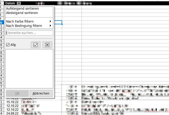

Beitrag von Starszy » Fr 18. Nov 2022, 10:16
Moin Zusammen!
Versuche erneut von OO auf LO umzusteigen (weil OO mit meinem neuen Notebook nicht klar kommt: 3.000x2.000 Pts, Auflösung).
Und ... die Autofilter gehen irgend wie nicht.
In der Datumsspalte Autofilter eingefügt, aber die Auswahlliste ist leer.
Liegt das daran, dass zwischen Spaltenkopf und erster Datenzeile ein paar Leerzeilen sind?
In OO hat das trotzden funktioniert ...
Kann man das umstellen?

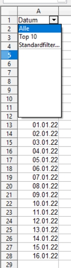

Beitrag von Mondblatt24 » Fr 18. Nov 2022, 12:50
Starszy hat geschrieben: ↑
Das bezweifele ich, es sei denn, Du hast den ganzen Datenbereich vorher markiert und dann den Filter gesetzt.
So funktioniert es allerdings auch mit LibreOffice.
2022-11-18 12 47 16.jpg (59.04 KiB) 2811 mal betrachtet
Starszy
Beiträge: 9
Registriert: Mi 16. Dez 2020, 14:59
Re: Autofilter gehen nicht ....
Beitrag von Starszy » Fr 18. Nov 2022, 17:32
Geht ohne Markieren ...
OO Autofilter.png (31.76 KiB) 2781 mal betrachtet
