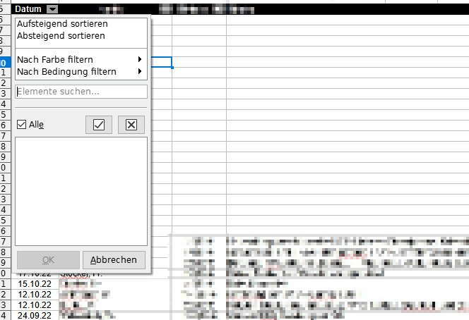

Moin Zusammen!
Versuche erneut von OO auf LO umzusteigen (weil OO mit meinem neuen Notebook nicht klar kommt: 3.000x2.000 Pts, Auflösung).
Und ... die Autofilter gehen irgend wie nicht.
In der Datumsspalte Autofilter eingefügt, aber die Auswahlliste ist leer.
Liegt das daran, dass zwischen Spaltenkopf und erster Datenzeile ein paar Leerzeilen sind?
In OO hat das trotzden funktioniert ...
Kann man das umstellen?

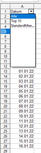

Verfasst: Fr 18. Nov 2022, 12:50
Starszy hat geschrieben: ↑
Fr 18. Nov 2022, 10:16
Das bezweifele ich, es sei denn, Du hast den ganzen Datenbereich vorher markiert und dann den Filter gesetzt.
So funktioniert es allerdings auch mit LibreOffice.
2022-11-18 12 47 16.jpg (59.04 KiB) 2820 mal betrachtet
Re: Autofilter gehen nicht ....
Verfasst: Fr 18. Nov 2022, 17:32
von Starszy

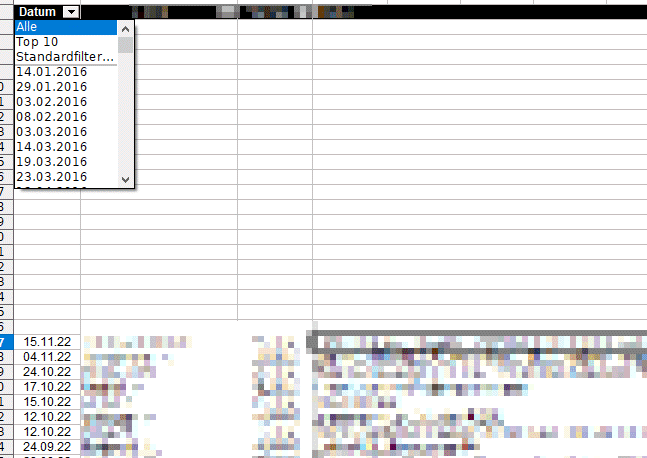

Geht ohne Markieren ...
OO Autofilter.png (31.76 KiB) 2790 mal betrachtet
Verfasst: Fr 18. Nov 2022, 18:32
von Starszy
So, ich habe durch Probieren eine Lösung gefunden:
  • alle Leerzeilen löschen
  • Autofilter aus
  • Autofilter wieder an
  • Leerzeilen wieder einfügen
... und siehe da: alles geht wie gewünscht :D
