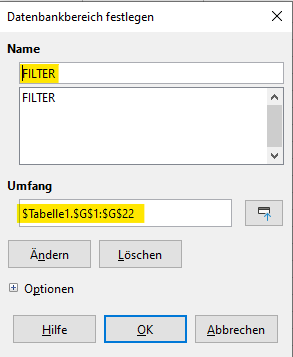

das Ein- und Ausblenden geht per Checkbox, ohne Makro, ist aber etwas kompliziert.
Dazu habe ich
  • eine 1. Hilfspalte F, in der die Zeilen, die ausgeblendet werden sollen, mit einem x makiert werden.
  • eine 2. Hilfsspalte G, in der eine 1 nur dann angezeigt wird, wenn die Checkbox angehakt ist, dies passiert mit der Formel:
    =WENN($G$1=1;WENN($F2="x";1;0);0)
    wobei F2 und folgende die Zelle/n mit oder ohne x ist/sind und $G$1 die feste Zelle in die die Checkbox ihren Wert(wahr oder falsch schreibt). Ist die Checkbox angehakt, steht in Spalte G dann eine 1 wenn in Spalte F ein x steht, sonst eine Null.
  • einen Standardfilter, der nur die Zeilen mit einer 0 anzeigt, siehe Bild 1
    Bild 1.png (10.44 KiB) 1971 mal betrachtet
  • Ein definierter Datenbankbereich (Spalte G), habe ich mit FILTER benannt, siehe Bild 2
  • eine Schaltfläche, deren Eigenschaft "Akton" auf Dokument/Webseite öffnen steht, beim URL ist .uno:DataAreaRefresh eingetragen, siehe Bild 3
Beispieldatei anbei.
Hake die Checkbox an und klicke auf die Schaltfläche, dann hake die Checkbox ab und klicke wieder auf die Schaltfläche.
