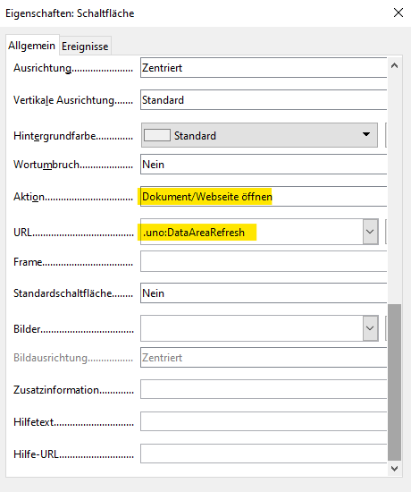

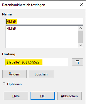

  • Ein definierter Datenbankbereich (Spalte G), habe ich mit FILTER benannt, siehe Bild 2
  • eine Schaltfläche, deren Eigenschaft "Akton" auf Dokument/Webseite öffnen steht, beim URL ist .uno:DataAreaRefresh eingetragen, siehe Bild 3
Beispieldatei anbei.
Hake die Checkbox an und klicke auf die Schaltfläche, dann hake die Checkbox ab und klicke wieder auf die Schaltfläche.
