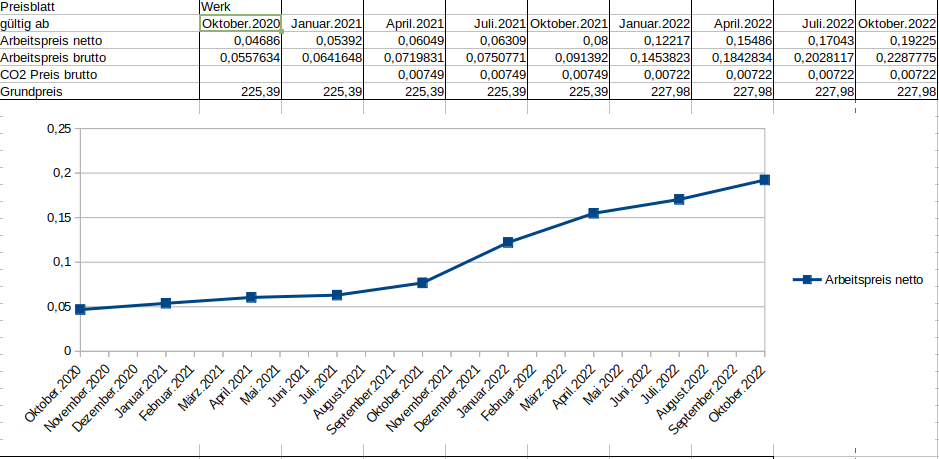

ich habe eine Liste wo alle 3 Monate ein Wert eingetragen wird (Verbrauchsliste).
Die Datumswerte sind als MMMM.JJJJ Formatiert.
In dem Diagramm werden die Zwischenmonate automatisch aufgefüllt.
Dies möchte ich abschalten
Finde dazu keine Einstellung
Gruß ole

Beitrag von Mondblatt24 » Sa 17. Dez 2022, 12:55
Moorgeist hat geschrieben: ↑
Sa 17. Dez 2022, 12:41
Ich auf dem Bild auch nicht.

Beitrag von karolus » Sa 17. Dez 2022, 13:07
→→Doppelklick auf die X-achse→→Skalierung→→[]automatisch abschalten bei allen Werten, und gewünschten Startwert und Endwert festlegen, bei Hauptintervall passt 92 , bei Hilfsintervall 1.
Alternativ: Diagrammtyp ändern von xy auf Liniendiagramm… dann werden die Datumswerte so wie sie vorliegen als Beschriftung genommen
