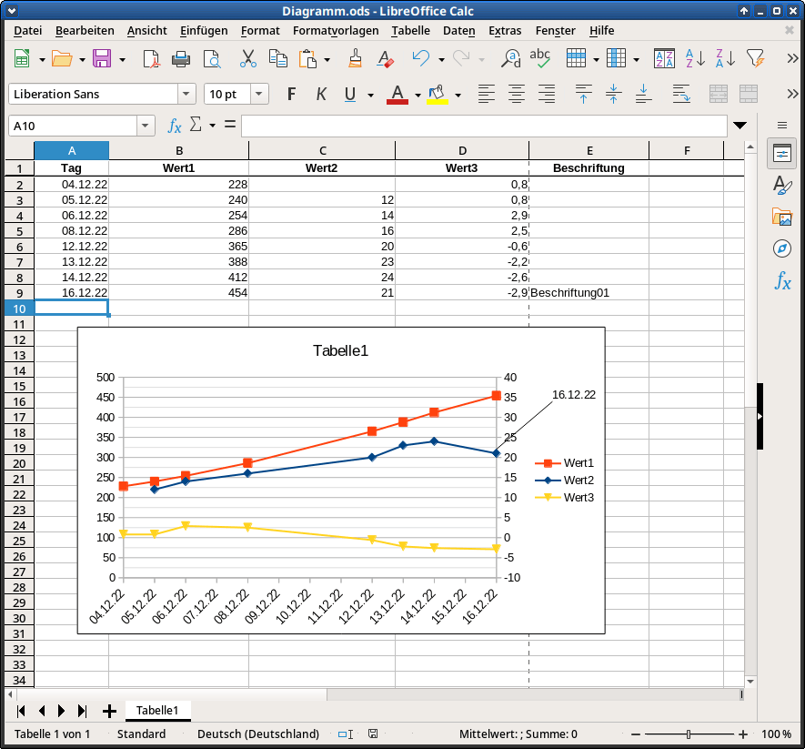

wie kann ich Datenpunkte individuell beschriften, so dass der (in diesem Fall) letzte Datenpunkt statt "16.12.22" "Beschriftung01" anzeigt?
Diagramm.ods
(27.51 KiB) 124-mal heruntergeladen

Ich glaube, dass es nicht einfach oder unmöglich ist, eine weitere Kategoriespalte zuzuweisen (?).
Vielleicht schafft das jemand... ;-)

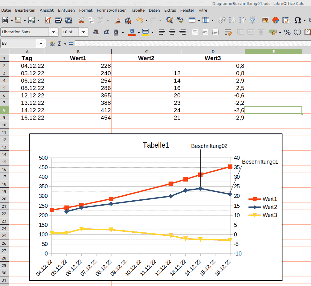

Mit einem Workaround lassen sich jedenfalls einzelne Punkte beschriften, so wie gewünscht. Datei anbei.
-Ciao
DiagrammBeschriftung01.ods
(28.82 KiB) 135-mal heruntergeladen

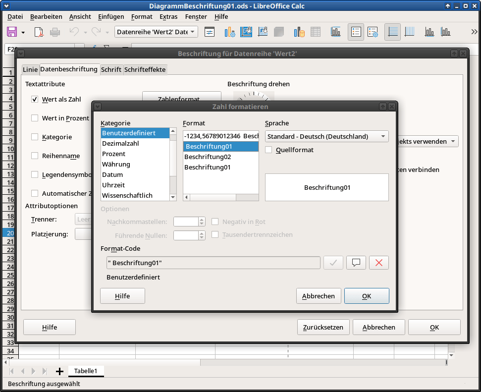

Ein "benutzerdefiniertes Zahlenformat" also. Soll mir Recht sein. :)
Ich danke dir!

Ich meine die benutzerdefinierten 'Kategorien". Du hast 4 Stück erstellt (-1234, Beschriftungen01, usw). Die ersten zwei hast Du versemmelt, die letzten zwei sind im Dokument zugeordnet. Das rote 'X' unten rechts zum löschen funktioniert nur kosmetisch. Wird das Fenster erneut geöffnet, sind die Einträge wieder da. Das könnte auf Dauer unübersichtlich werden.

die Formatierungen müssen in einer normalen Zelle gelöscht werden.
Danach speichern.

Tatsächlich, funktioniert. Danke dafür! 8-)
Das ist durchaus verwirrend. Im Diagrammmodus funktioniert es nicht.
Jetzt muss ich es zumindest nicht mehr manuell aus der 'styles.xml' (in der .odt Datei) löschen. :D
