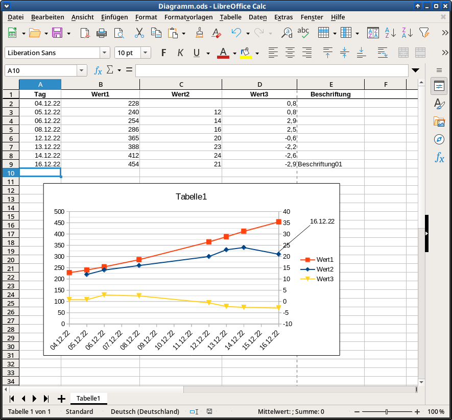

wie kann ich Datenpunkte individuell beschriften, so dass der (in diesem Fall) letzte Datenpunkt statt "16.12.22" "Beschriftung01" anzeigt?

Ich glaube, dass es nicht einfach oder unmöglich ist, eine weitere Kategoriespalte zuzuweisen (?).
Vielleicht schafft das jemand... ;-)

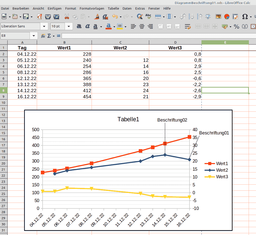

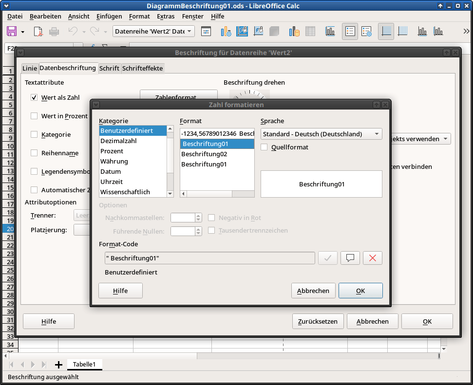

Mit einem Workaround lassen sich jedenfalls einzelne Punkte beschriften, so wie gewünscht. Datei anbei.
-Ciao
DiagrammBeschriftung01.ods
(28.82 KiB) 136-mal heruntergeladen
Re: Diagramm - Datenpunkte individuell beschriften
Verfasst: Mo 19. Dez 2022, 19:17
von Maniaxx
Ein "benutzerdefiniertes Zahlenformat" also. Soll mir Recht sein. :)
Ich danke dir!

Ich meine die benutzerdefinierten 'Kategorien". Du hast 4 Stück erstellt (-1234, Beschriftungen01, usw). Die ersten zwei hast Du versemmelt, die letzten zwei sind im Dokument zugeordnet. Das rote 'X' unten rechts zum löschen funktioniert nur kosmetisch. Wird das Fenster erneut geöffnet, sind die Einträge wieder da. Das könnte auf Dauer unübersichtlich werden.
