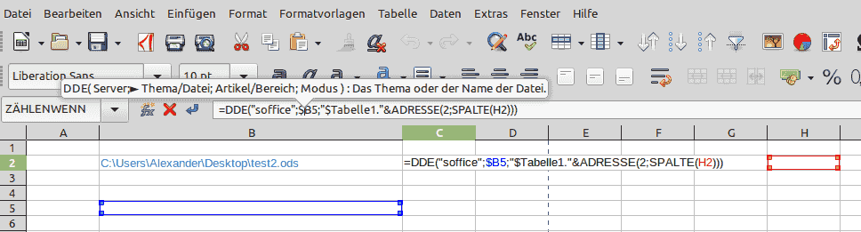

ich habe folgendes großes Problem und würde mich über Hilfe sehr freuen.
Ich habe eine Calc-Datei, in der ich per DDE Zellen in anderen Calc-Dateien herauslese. Seit heute funktioniert das nicht mehr. Die Zellen sind nach der manuellen Aktualisierung einfach leer, obwohl es die Quelldokumente noch gibt. Ich habe nichts an dem Code geändert und alle Zellen sind nach der Aktualisierung weg.
Das ist der Code, der die ganze Zeit noch funktioniert hat:
=DDE("soffice";$B5;"$Tabelle1."&ADRESSE(2;SPALTE(H2)))
Ich brauche die Datei sehr dringend. Hat jemand eine Idee, wie ich das Problem lösen kann?
Liebe Grüße.

Vielen Dank für die Antwort. Leider funktioniert es immer noch nicht. Aus irgendeinem Grund klappt gar nichts mehr, obwohl ich nichts geändert habe. Ich hatte zwar auf dem einen Rechner die neuste Libre Office Version installiert, aber nicht auf dem anderen Rechner. Insofern liegt es wohl auch nicht an der Version.
Ich bekomme folgende Warnung, wenn ich auf Aktualisieren klicke:
Die folgende DDE-Quelle konnte nicht aktualisiert werden, da wahrscheinlich das Quelldokument nicht geöffnet wurde. Bitte starten Sie das Quelldokument und versuchen Sie es erneut.
Source :
Element : $Tabelle1.$H$2
Type : soffice
Ich habe Teile der Dateien angehängt:
Einlesen.ods
(9.64 KiB) 97-mal heruntergeladen
Auslesen.ods
(7.92 KiB) 113-mal heruntergeladen
Auch die Source wird nicht entdeckt. Es wird weder die Datei erkannt, noch kann sie geöffnet werden?
Ich bin total ratlos. Könnt Ihr mir bitte auf die Sprünge helfen?

Ich konnte den in der Formel angegebenen benannten Bereich ADRESSE nicht entedecken. Die DDE-Formel bezieht sich - so wie ich das sehe - auf die selbe Tabelle... und nicht auf eine externe Tabelle.
Eventuell musst du die Verbindung neu anlegen. Siehe dazu auch das Archiv des ooowiki.de

es müßte $B$2 anstat $B5 heissen.
