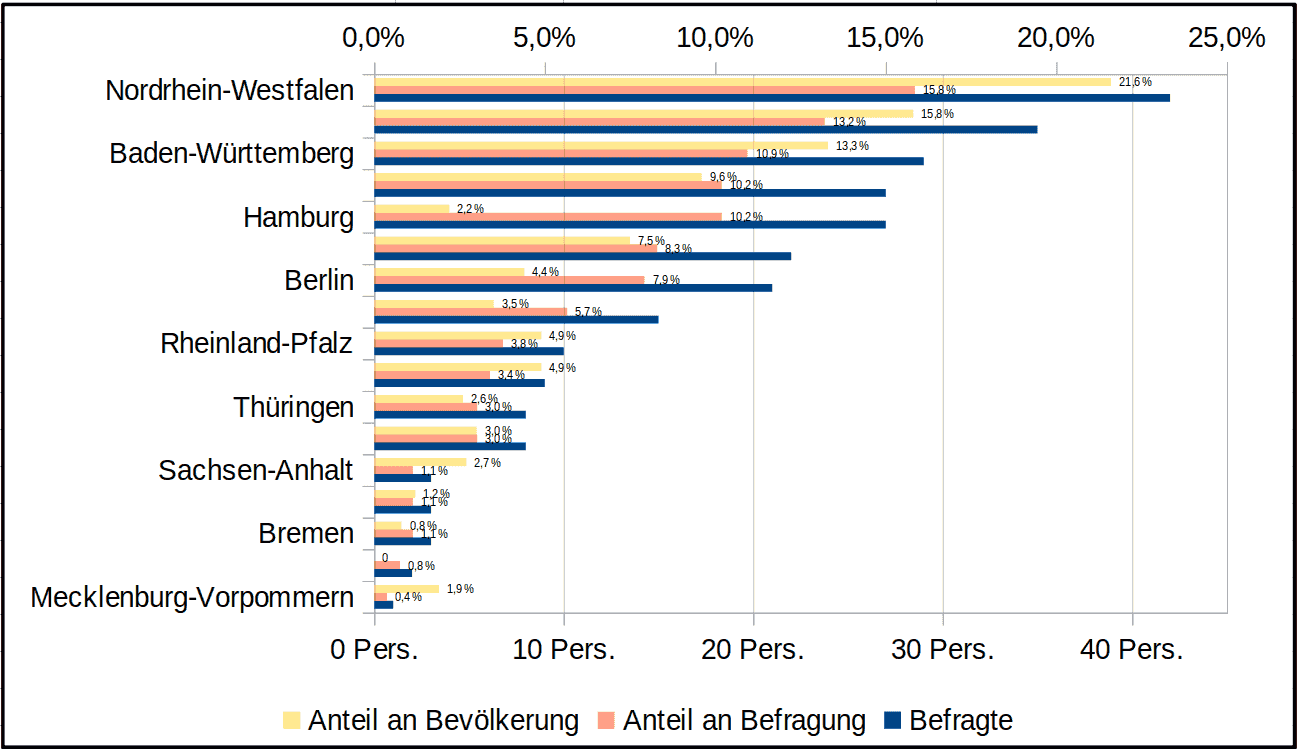

Hallo Ihr,
ich habe eine Calc-Datei, in der ich das folgende Diagramm erstellen will. Die Datenbeschriftungen sind die Bundesländer und dann soll das Diagramm die folgenden Dinge enthalten:
1. Balken: Zahl der Befragten nach Bundesland als Balken
2. Linie: Anteil der Befragten nach Bundesländern
3. Linie: Anteil des jeweiligen Bundeslandes an der Gesamtbevölkerung der BRD.
Wie mach ich das? Es kann gerne auch ein gestapeltes Diagramm sein, aber ich glaube, das ergibt irgendwie keinen Sinn, absolute Werte aus 1. und prozentuale Werte aus 2. und 3. zusammen zu stapeln.... Oder?
Siehe auch Anhangsdatei.
Viele Grüße desputin

Re: Balkendiagramm mit zwei "Prozent-Linien" ergänzt?
Beitrag von miesepeter » Mi 28. Dez 2022, 16:42
BalkenBundesland.ods
(38.56 KiB) 94-mal heruntergeladen

Hallo miesepeter,
vielen Dank, das sieht sehr gut aus so.
viele Grüße desputin
