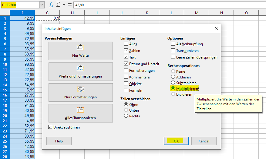

Re: Formel gesucht : Prozente Rabatt berechnen
Verfasst: Do 29. Dez 2022, 13:07
von F3K Total
Ja,
gibt es, bitte UNBEDINGT an eine Sicherheitskopie versuchen:
  • gib in eine freie Zelle 0,9 ein und kopiere dann die Zelle mit STRG+C in die Zwischenablage.
  • Markiere die Zellen F1 bis F2500 indem du oben links F1:F2500 eintippst
  • Drücke gleichzeitig STRG+SHIFT+V (Inhalte einfügen)
  • Wähle rechts als Rechenoperation Multiplizieren
  • Klicke OK
fertig!
Mit einer Formel kann man keine Zelle beschreiben, in der bereits Werte stehen.
