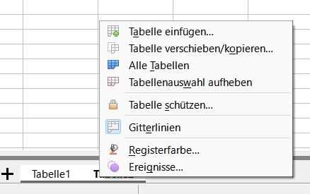

ich versuche gerade ein komplettes Tabellenblatt zu löschen. Leider wird mir der Punkt "Löschen" in Kontextmenü nicht angezeigt. Bild 1 in Anlage.
Sollte ja eigentlich ja so ausschauen - siehe Bild 2 in Anlage
Das Dokument ist auch nicht geschützt (denke ich)
Freu mich über Hilfe
Gruss Giorgio

ist die Tabelle geschützt?
Re: Tabellenblatt löschen
Verfasst: Fr 30. Dez 2022, 13:21
ich kann das Kontextmenü nachstellen, allerdings, nur wenn alle Tabellen ausgewählt sind oder die betreffende Tabelle geschützt ist.
Sieht auf dem Bildschirm­foto 2022-12-30 um 12.45.29.png aber nicht so aus!

wie erkenne ich das?

Aber bestimmt die Tabelle (wie @F3K Total auch schon anmerkte).

... und wie oder wo nehme ich den Schutz raus? Habe ganz sicher keinen Schutz aktiviert, also nicht wissentlich :-)
Was jetzt neu ist, das einige Zellen einen roten Rand haben, wenn ich was rein schreibe. Siehe Bild in Anlage...

du hast per shift strg c →→Änderungen aufzeichnen aktiviert, deaktiviere das mit dem gleichen Tastenkürzel.

Danke, das war dann auch - nun kann ich auch wieder die Tabellen löschen :-)
Guten Rutsch an alle fleissigen Helfer
Gruss Giorgio
