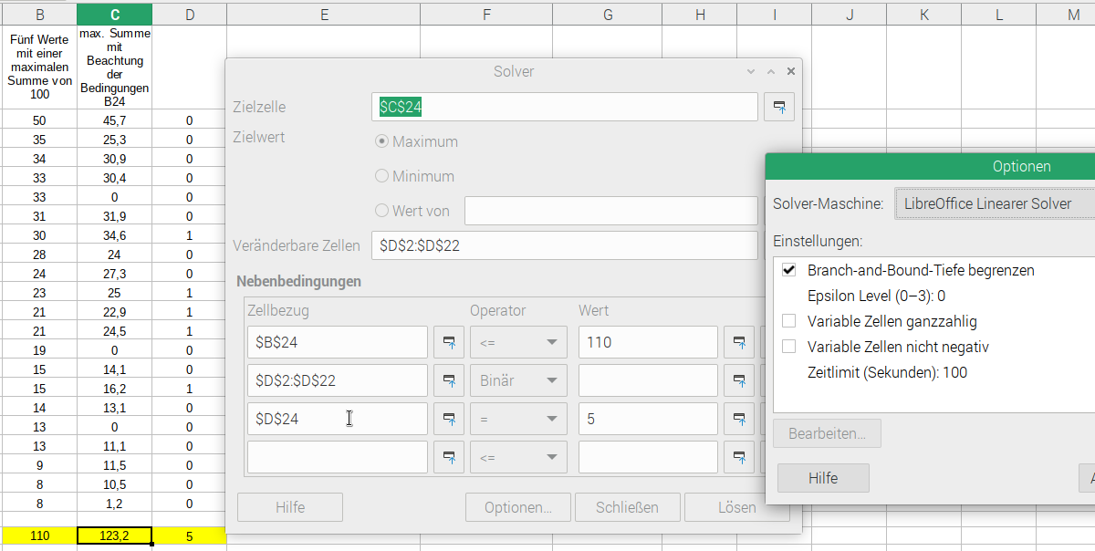

Re: Datenbank mit Werten aus 2 Spalten und separaten Bedingungen
so wirklich erfolgreich war ich nicht.
Eine Lösung mit Extras >- Solver ist auch dabei. Umschalt &F12 ist der Solver.

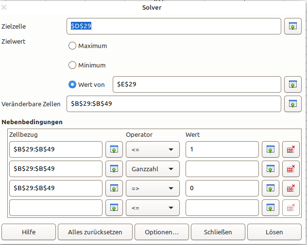

Einstellungen für Solver.
Okay, habe es anhand der letzten Tabellenversion getestet. Dann bekomme ich als Ergebnis die 155.
Ist das jetzt die höchstmögliche Summe aus 5 Werten aus Spalte C (ohne dass die Summe der Werte aus Spalte B die Maximalsumme übersteigen)?
Falls ja, bräuchte ich dann noch die 5 Zeilen, die diesen Wert ergeben.
Mit diesen Einstellungen, zusammen mit den Formeln in den gelben Zellen sollte es funktionieren.
