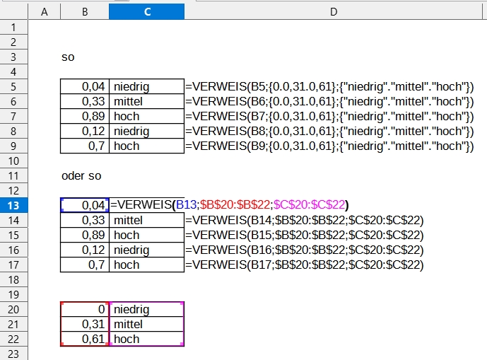

Hallo Ihr,
ich habe eine Tabelle mit Ziffern:
Spalte A
0,04
0,33
0,89
0,12
0,70
Nun möchte ich eine Spalte B daneben, die so aussieht:
Spalte B
niedrig
mittel
hoch
niedrig
hoch
Wie mach ich das? (Niedrig? 0-0,3, mittel 0,31 bis 0,6 und hoch 0,61 bis 1)
Viele Grüße desputin
Zuletzt geändert von desputin am Fr 6. Jan 2023, 20:07, insgesamt 3-mal geändert.
Re: Wörter einfügen für hohe, mittlere und niedrige Werte
Beitrag von Mondblatt24 » Fr 6. Jan 2023, 05:42
z. B.:
2023-01-06 08 26 45.jpg (216.48 KiB) 2587 mal betrachtet

Re: [GELÖST] Wörter einfügen für hohe, mittlere und niedrige Werte
Beitrag von desputin » Fr 6. Jan 2023, 08:42
Hallo Peter,
vielen dank, genau perfekt!

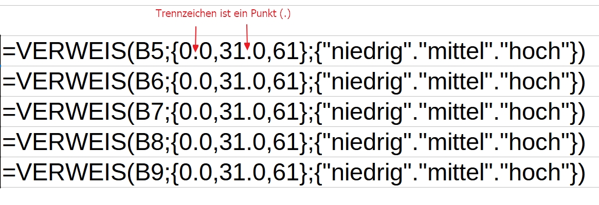

in meiner Tabelle funktioniert es noch nicht so ganz. Ich hab auch nicht verstanden, warum in der Formel die Nachkommastellen mit Punkt und nicht mit Komma geschrieben werden... Könntest Du noch mal in der Datei schauen, wo es hakt?

Beitrag von Mondblatt24 » Fr 6. Jan 2023, 17:32
desputin hat geschrieben: ↑
Fr 6. Jan 2023, 16:43
Werden Sie doch gar nicht.

Beitrag von desputin » Fr 6. Jan 2023, 20:06
Super, danke Euch! Das mit den Trennzeichen war mir auch nicht so klar, hab jetzt meine Formel:
=VERWEIS(E6;{0.0,6.0,8};{"niedrig"."mittel"."hoch"})
bzw.
=VERWEIS(A3;{0.500.1000};{"niedrig"."mittel"."hoch"})
