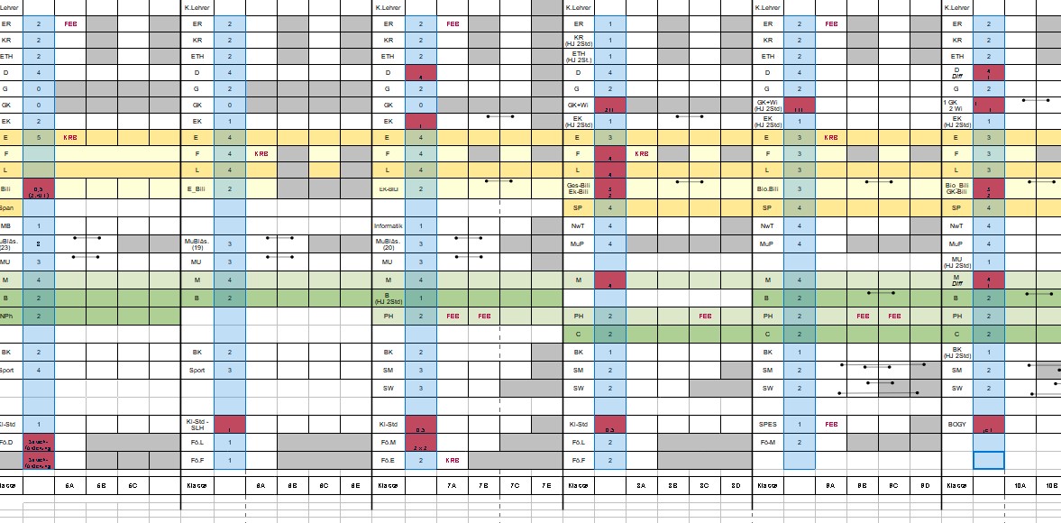

Kann man eine Funktion unterlegen, welche die Wochenstunden der Lehrkräfte, die in der Planungstabelle (unter Reiter 1) eingetragen werden, automatisch auswertet und in der Übersichtstabelle der Lehrkräfte (unter Reiter 2) entsprechend aufaddiert.
könnte es, wenn dort in den ersten Spalten wirklich überall auch Stunden drin stehen würden.
Tatsächlich gibt es diverse Zellen, wo Text drin steht. (auch wenn es vielleicht aussieht wie eine Zahl)
es gibt dort halt außer einem Wert weitere Zeichen in der Zelle, die sich insgesamt immer zu Text generieren
(auch Leerzeichen = Text!)
Siehe Rote Zellen im ScreenShot
Dort in den Spalten gehören ausschließlich Werte rein.
Die einzigen Spalten die das berücksichtigen sind die Spalten AL, AR und BD
daher mal für die Spalte AR und dem Bereich daneben die Formel für Deputate.F7 :
=SUMMENPRODUKT((2022_23.$AS$24:$AV$49=$B7)*(2022_23.$AR$24:$AR$49))
Die Formel kannst du in der Spalte F nach unten kopieren
Das ist für alle anderen Bereiche so möglich. die Ergebnisse kann man dann addieren.

hallo
habe mal einen anderen Weg gewählt und die Daten in mehreren Hilfsspalten "zusammengesucht" so das sie eine Formel auswerten kann. Die ungültigen Stundenwerte mit Textinhalt habe ich dort per Formel auf Null gesetzt.
Die fehlerhaften Zellen werden dir angezeigt
Gruß Holger

Beitrag von echo » Fr 13. Jan 2023, 22:19
du hast vieles richtig gemacht, allerdings fehlte an einigen Stellen der absolute Bezug in den Formeln,($)
so das sich die Bezüge beim kopieren ins nichts verschoben haben.
Schau dir mal an, gruß Holger
Nachtrag, falls gewünscht:
Oben im Screenshot habe ich die Liste in der Std.-Spalte auf Text geprüft um falsche Inhalte kenntlich zu machen.
So etwas lässt sich auch relativ leicht zum Test einfügen, ob das vorhandene Kürzel in der Auswertung vorhanden ist.
Deputate 2023_24 - Korrektur nach zweiter Forumsantwort.ods
(68.87 KiB) 182-mal heruntergeladen
