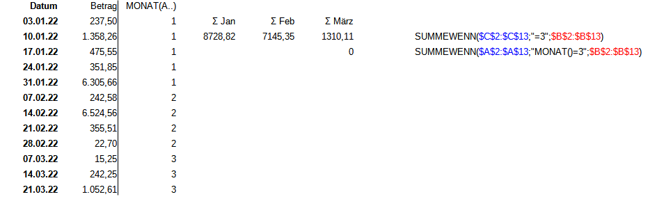

ich habe eine Tabelle mit Datum und Betrag, die ich nach Monaten zusammenfasse.
Z.Zt. helfe ich mir mit der Spalte MONAT in welcher ich über die Fkt. MONAT() die Monatszahl ermittle und dann in SUMMEWENN() die Monatszahl auswerte.
Das muß doch auch ohne die Hilfsspalte MONAT funktionieren? Aber wenn ich die Fkt. MONAT() in der SUMMEWENN() Formel benutze bekomme ich kein Ergebnis.
Was mache ich da falsch? Für sachdienliche Hinweise bin ich sehr dankbar.

Berechnest Du die Beträge innerhalb eines Kalenderjahres, reicht:
=SUMMENPRODUKT(MONAT($A$1:$A$18)=MONAT(D2);$B$1:$B$18)
A1:A18 → Datum
B1:B18 → Beträge

Ich lasse das Thema aus reinem Interesse noch eine Weile offen, da ich hoffe das mir irgend jemand erklären kann wie das mit SummeWenn() hätte gelöst werden können, oder ob SUMMEWENN() ein generelles Problem mit der Auswertung von Datum-Funktionen hat.

Ich weiß nicht, ob es mit LibreOffice schon immer mit SUMMEWENN() als Matrix-Formel (Eingabe mit Strg+Shift+Enter abschließen) funktioniert hat, ich weiß nur, mit OpenOffice funktioniert es nicht.

Ich habe für mich hingenommen das SUMMEWENN() im Vergleich nur absolut identische Datentypen verträgt und beim Vergleich einer Datumsfunktion mit numerischer Rückgabe mit einer Zahl bereits Streikt.
SUMMENPRODUKT() hingegen ist da toleranter.
Mein Tipp für andere Anwender, die bei Problemen mit SUMMEWENN() in diesem Thema landen, guckt einfach mal ob ihr euer Problem mit SUMMENPRODUKT() gelöst bekommt.
... das schöne als Anwender ist; man muß nicht immer alles verstehen, es genügt wenn man für alles eine Lösung findet! :-)

Dein Kriterium "<C16" kann nicht funktionieren!
Alles, was in "" steht, ist der Kriterientext.
Richtig ist "<"&C16
Das umgebende TEXT() ist überflüssig.
Mit der Threaderöffnung hat Deine (späte) Antwort aber nichts zu tun.
Da geht es darum, dass im Kriterienstring keine Funktion erkannt werden kann.
In aktuellen Calc-Versionen könnte man sich (außer dem SUMMENPRODUKT) auch so behelfen:
=SUMME(FILTERN(B2:B15;MONAT(A2:A15)=3))
