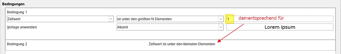

Du brauchst 2 Bedingungen, eine für die größte Zahl und eine für die kleinste Zahl.

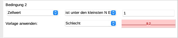

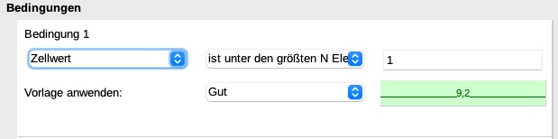

Ich hab jetzt das erst gepostete verwendet. Funktioniert so weit. Nur ein kleines Problem hab ich noch. In den Zellen wo kein Eintrag steht, wird die Farbe "schlecht" angezeigt. Ich möchte dies gerne ausblenden.

Re: Zellen markieren und dabei größten und kleinsten Zahlenwert unterschiedlich einfärben?
Beitrag von Mondblatt24 » Mo 30. Jan 2023, 14:46
Falco hat geschrieben: ↑
Mo 30. Jan 2023, 14:31
Dann musst Du eine von den anderen Lösungen verwenden, oder Du änderst die verwendete Vorlage so, dass nur die Zahlen farbig dargestellt werden.
