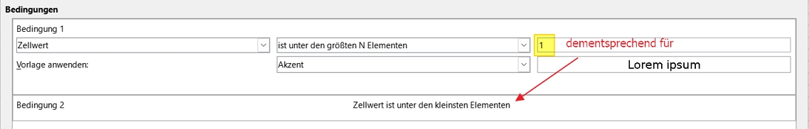

Hallo, wie stelle ich das bei der Bedingten Formatierung ein? Hab jetzt viel rumprobiert, aber ich schaffe es nicht, dass ausschließlich die beiden Grenzwerte mit unterschiedlicher Farbe markiert dargestellte werden.

Du brauchst 2 Bedingungen, eine für die größte Zahl und eine für die kleinste Zahl.
2023-01-30 11 42 52.jpg (56.34 KiB) 2292 mal betrachtet

Ich hab jetzt das erst gepostete verwendet. Funktioniert so weit. Nur ein kleines Problem hab ich noch. In den Zellen wo kein Eintrag steht, wird die Farbe "schlecht" angezeigt. Ich möchte dies gerne ausblenden.

Dann musst Du eine von den anderen Lösungen verwenden, oder Du änderst die verwendete Vorlage so, dass nur die Zahlen farbig dargestellt werden.

Habs nun nach karolus Methode probiert, funktioniert. Danke euch allen.
