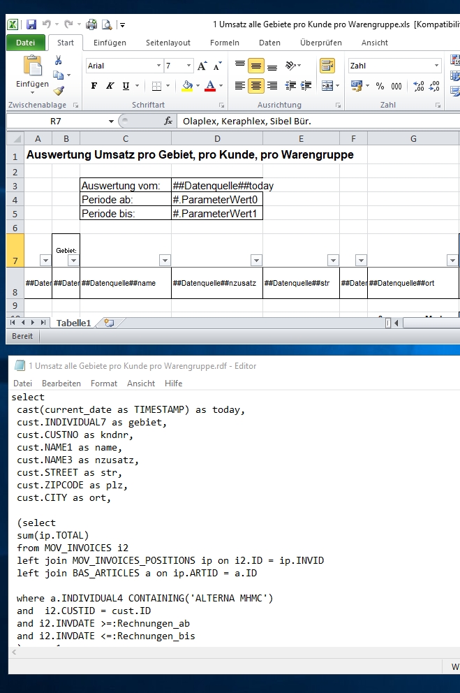

Das Problem sind die Auswertungen vom Programm. Das sind vorgefertigte Exceltabellen mit einer dazugehörigen RDF Datei in der der Code steht, was die Auswertung tun soll bzw. mit welchen Daten befüllt werden soll. Wenn man die Auswertungen startet, wird normalerweise die XLS mit Daten befüllt und im Anschluss geöffnet. Mit Excel geht die Datei auf, mit WPS Office auch, mit Libre und OO kommt die beschriebene Fehlermeldung.
Im Anhang habe ich mal einen Schnippsel unserer Umsatzauswertung dran gehängt. Die XLS Rohdatei und die RDF.

Das ist irgendwas in der Richtung »eingebettete Datenbankabfrage«
Das sollte sich auch direkt aus den funktionierenden vollständigen Rohdaten genauso per →Daten→Pivottabelle→Erstellen… generieren lassen!
