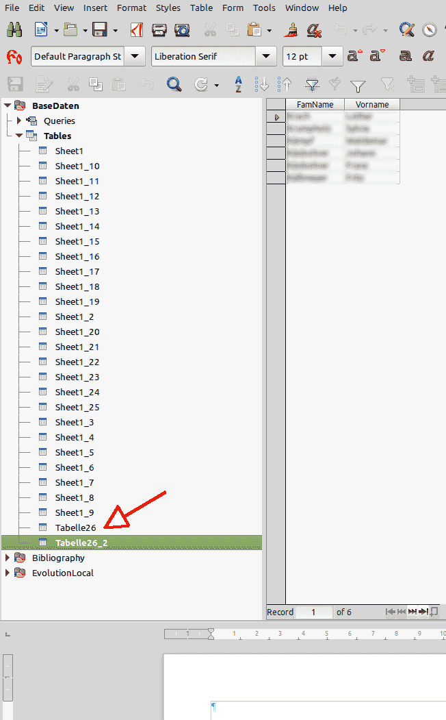

Siehe dazu Screenshot. Es handelte sich nur um wenige Datensätze, die pro Tabellenblatt verwendet wurden. Auch die später ergänzten Tabellen 26 und 27 werden ordentlich angezeigt...
