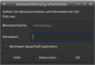

Danke für die Hilfreiche Anleitung. Das hat bei mir auch gut funktioniert wenn die Datei auf dem PC liegt. Leider soll jetzt aber genau die Datei auf die Fritzbox, um sie von dort von 2 PCs zu nutzen. Die Verbindung läuft über ftp, mit Passwort und Benutzername.
Wenn ich versuche den Punkt " 5) Bei URL... den Pfad zu der aktuellen Datei auswählen" umzusetzen, kommt "Authentifizierung erforderlich". Der Benutzername anonymus ist vorgegeben, und kann nicht geändert werden. Wie könnte das gehen?

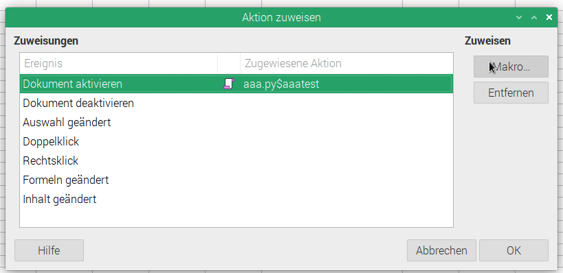

Eigentlich nicht sooo schlimm, aber wenn ich schon frage. Ist dieser refresh für eine locale Datei eingerichtet, kommt wenn die erneut geöffnet wird, immer diese Aktualisierungs Frage. Ist die auszuschalten?
