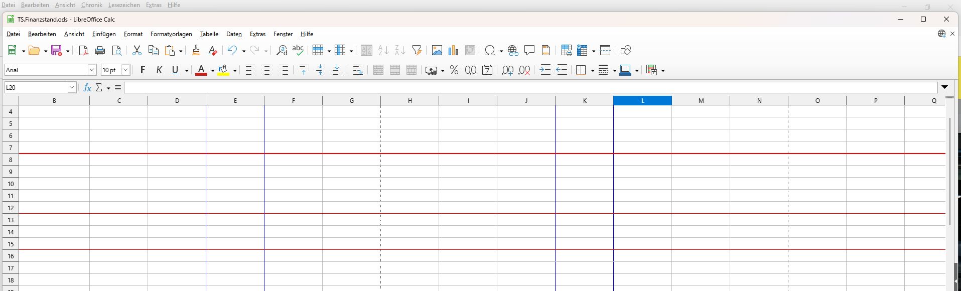

Hallöchen, bin ganz neu hier!
Ich habe in meiner Tabelle einige rote durchgezogene Linien, die sich über die gesamte Tabelle von "West nach Ost" durchziehen und die ich nicht entfernen kann. Weiß weder, woher die kommen und wie die verschwinden könnten. Hat jemand Rat?
Vielen Dank,
Toomie
Screenshot - 19_04.jpg (132.83 KiB) 1987 mal betrachtet

Re: durchgezogene rote Linie lassen sich nicht entfernen
Verfasst: Mi 19. Apr 2023, 15:09
von Pit Zyclade
Es wird ganz sicher eine Eigenschaft "Format"s sein.
Ist es eine Eigenschaft der gesamten Tabelle, dann hast du irgendwann ein spezielles Tabellenformat gewählt.
Betrifft es aber nur vereinzelte Zeilen und willst du diese rote Linie weghaben:
Dann gehe auf den
1. ganz linken Zeilenkopf genau ÜBER einer roten Linie (womit die ganze Zeile markiert ist) und gehe auf Format ->Zellen -> Reiter Umrandung -> wenn hier die UNTERE Linie rot ist, dann lösche sie (so oft raufklicken, bis keine Markierung zu sehen ist)
2. ganz linken Zeilenkopf genau UNTER einer roten Linie (womit die ganze Zeile markiert ist) und gehe auf Format ->Zellen -> Reiter Umrandung -> wenn hier die OBERE Linie rot ist, dann lösche sie (so oft raufklicken, bis keine Markierung zu sehen ist)
Das mußt du mit jeder roten Linie machen.

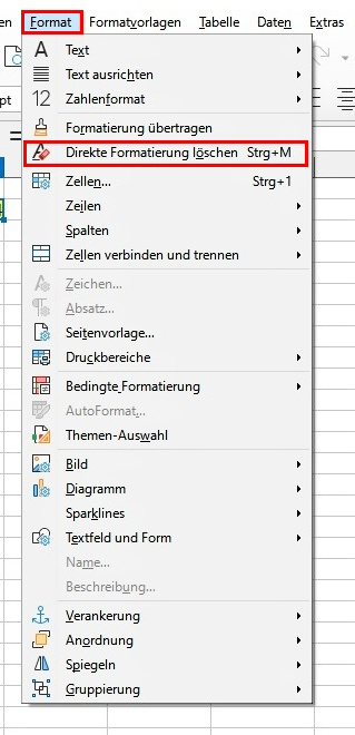

Verfasst: Mi 19. Apr 2023, 15:53
von redeagle56
vielleicht geht es so.
Siehe Grafik.
MfG Günter
Verfasst: Do 20. Apr 2023, 23:04
von Pit Zyclade
strg+M geht zum Tilgen immer nur, wenn es keine Zell-Formatvorlage war. Das habe ich experimentell überprüft.
Und leider auch nur, wenn die betreffenden Zellen keinen weiteren direkten Formatinhalt haben, den sie nicht verlieren sollen.
Ansonsten ist es sicher eher zeitsparend als mein Vorschlag.
Verfasst: Fr 21. Apr 2023, 14:07
jegliche Umrandungen entfernt
2023-04-21 14 01 43.jpg (17.1 KiB) 1859 mal betrachtet
und macht dabei keinen Unterschied zwischen hart formatiert und Zellvorlage.
