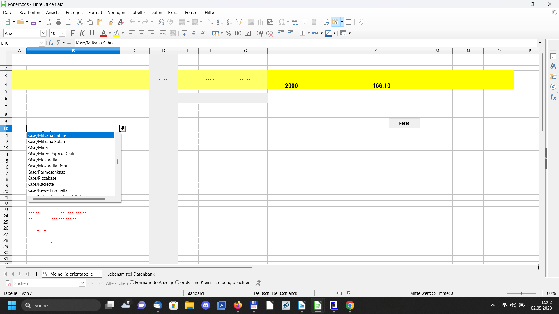

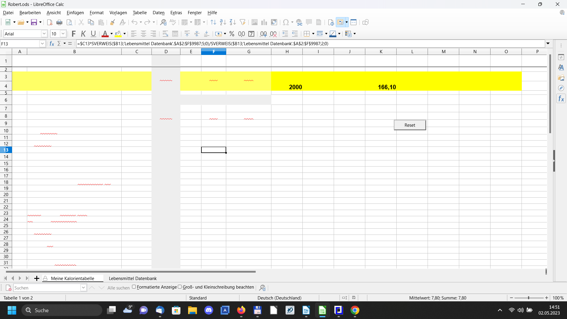

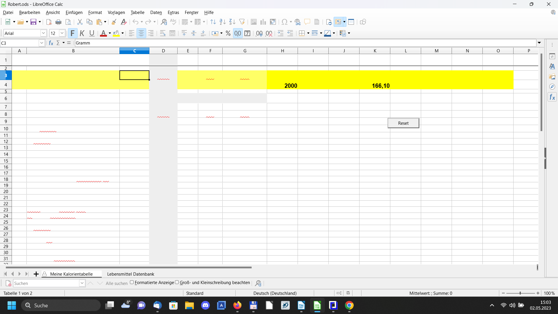

Irgend etwas ist bei mir versehentlich verstellt worden, so dass Texte in meiner Nährwerttabelle nicht mehr sichtbar sind.
Ich habe keine Ahnung, was da passiert ist.
In einer zweiten Tabelle (Lebensmitteltabelle) im gleichen Dokument, wo sich die Nährwerttabelle die Daten nimmt, daraus die Nährwerte in der nun unsichtbaren Tabelle nach Mengenabgabe errechnet und sie einsetzt, sind alle Daten sichtbar.
Wenn ich auf ein Tabellenfeld klicke, wird oben in der Eingabezeile der richtige Inhalt angezeigt. Auch wenn ich im linken Bereich der Ernährungstabelle ein Dropdownmenü anwähle, werden die darin enthaltenden Auswahlmöglichkeiten angezeigt.
Kann da jemand helfen?
Ich habe die Libre Office Version 6.3.5.2 installiert.
Die angehängten Screenshots zeigt, wie das aussieht. Offenbar scheint der Text noch vorhanden zu sein, weil da ja vermeindliche Rechtschreibkorrekturstriche zu sehen sind.
Recht herzlichen Dank für Eure Hilfe.

auf Bildern den Fehler zu finden, wird echt schwierig.
Lade doch einfach mal die Datei hoch (ohne persönliche Daten).
