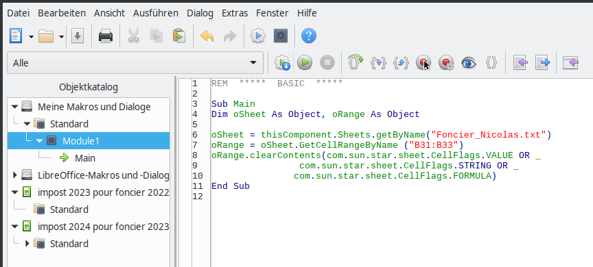

ich habe ein (neues) Makro geschrieben und zwei ähnlichen calc Dateien (eigentlich .xls) sind geöffnet.
Wie kann ich bestimmen bei welcher Datei mein Makro ausgeführt wird bitte?

Die Laufzeitfunktion »thisComponent« aus »MeineMakros…« heraus aufgerufen führt zum momentan aktiven Dokument.
falls sich der identische Code in einem Dokument befindet deutet »thisComponent« IMMER auf das Dokument in dem der Code gespeichert ist.
(nb. die »or« -verknüpfung der CellFlags funktioniert zwar so in BASIC***, trotzdem würde ich da schlicht per +operator addieren )
***off Topic: die CellFlags sind eigentlich nur 2er-potenzen ( 1 2 4 8 … 512 ) daher kann man in python summieren oder per bitwise_or operator | verknüpfen.

Da das Makro unter "Meine Makros" gespeichert ist und von dort aufgerufen wird, bezieht sich ThisComponent auf die momentan aktive Datei.
Mit ThisComponent.Url könntest du z. B. den kompletten Dateiname inkl. Pfad erfahren (wenn die Datei schon mal gespeichert wurde).

Leider komme ich mit karolus Antwort nicht zurecht.
Ich weiß nicht, wie man „Die Laufzeitfunktion »thisComponent« aus »MeineMakros…« heraus aufgerufen" umsetzen kann.
Das tust du doch bereits, wie dein Screenshot zeigt!
