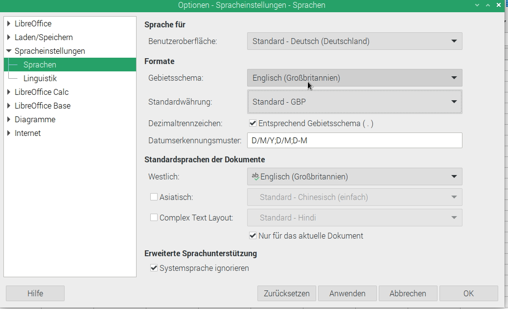

Nein, dann ist das der falsche Ansatz… stattdessen solltest du →Extras→Optionen→Spracheinstellungen:
ps oder Gebietsschema: Deutsch (Schweiz)

Am einfachsten wird es, wenn du, wie karolus vorgeschlagen hast, auf die englische Darstellung wechselst. Dann kannst du rechnen und die lästige Konvertierung entfällt.

Sorry für das Chaos ich habe mir alles noch mal in ruhe durchgeschaut. Die Lösung war die Zelle nur mit dem Gebietsschema zu Formatieren ohne Umdandlungsformel beides hat sich nicht vertragen.
